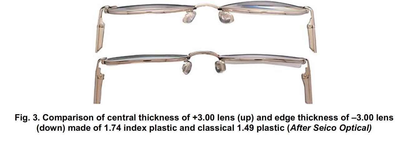

Ich habe da ein spannendes, ganz aktuelles review-paper zum Material-Thema gefunden. (English-level ist recht schlecht; aber die wichtigen Infos sind enhalten)
http://www.teiath.gr/userfiles/pdrak/la ... os2021.pdf
Chandrinos, A. (2021). A Review of Polymers and Plastic High Index Optical Materials. Journal of Materials Science Research and Reviews, 7(4), 1-14.
Hab den ganzen Artikel gelesen. Unter der Annahme, daß der Author umfassend recherchiert hat, kann man zusammenfassend sagen: CR-39 ist immer noch optisch TOP, alle höherbrechenden Materialien haben eine deutlich schlechtere ABBE - Zahl und damit stärkere Farbsäume.
ein paar interessante Zitate (vor allem für die Konsumenten - Optiker:innen wissen das sicherlich bereits; deutsche Übersetung mit deepl.com und daher nicht perfekt) :
Die Gewichtsreduzierung durch höherbrechende Gläser ist oft gar nicht so groß wie suggeriert:
Considering an average frame weighing 15 grams, high and medium-index lenses offer about 10 to 15 percent reduction in total spectacle weight. | Bei einem durchschnittlichen Fassungsgewicht von 15 Gramm bieten Gläser mit hohem und mittlerem Brechungsindex eine Reduzierung des Gesamtgewichts der Brille um 10 bis 15 Prozent
dafür wird die Rand/ Mittendicke doch deutlich reduziert (ein großer kosmetischer Vorteil, den man sich aber möglicherweise teuer durch einen deutlichen Verlust an optischer Qualität aufgrund höherer Dispersion / chromatischer Abberation erkauft. Hier meine ich persönlich: kommt auf die Anwendung an. Am PC-Monitor find ich die Farbsäume recht störend; für die "draussen"-Brille ists mir total egal)
Furthermore, in recent years the industry has confused consumers rather than informing them.
Optical properties, like refractive index and Abbe value are not clearly defined by manufacturers (i.e. a given “n” is nd or ne?). Many people ask themselves why high index plastic lenses must be always multicoated? Another similar question is why high index plastic lenses mainly are designed
as aspheric? | Darüber hinaus hat die Industrie in den letzten Jahren die Verbraucher eher verwirrt als sie zu informieren. Optische Eigenschaften wie Brechungsindex und Abbe-Wert werden von den Herstellern nicht klar definiert (d. h. ist ein bestimmtes "n" nd oder ne?). Viele Menschen fragen sich, warum Kunststofflinsen mit hohem Brechungsindex immer mehrschichtig beschichtet sein müssen? Eine ähnliche Frage ist, warum Kunststofflinsen mit hohem Brechungsindex hauptsächlich
asphärisch konstruiert sind?

And, das ist da nun wirklich nichts neues. Abbezahl? Erstes Lehrjahr glaub ich.
Die Abbezahl bzw deren Verträglichkeit muss natürlich bedacht werden, gibt aber nur eine Möglichkeit, das rauszubekommen. Ausprobieren, der Kunde hat immer ein Tauschrecht. Allerdings sind Augen absolut keine Hochpräzisionsinstrumente und dicke Gläser dispersieren zum Rand hin auch unschön. Mir sind Leute untergekommen, die haben selbst im Vergleich 1,5 zu 1,74 nichts bemerkt, andere göbeln bereits bei 1,6. Genau so mit dem aktuell gleichermaßen gepriesenen und gescholtenen Blaufilter.
Der Optiker muss das optimale Verhältnis Dicke/Material nehmen. Jetzt kommt bestimmt "Welches ist denn das optimale Verhältnis?" von dir. Das kann der Optiker individuell berechnen (lassen) mit diversen Programmen, sei es nun bei der Bestellung (und man kann dann dem Kunden ohne auf Bestellung zu klicken in 3d zeigen, wo es dünner wird) oder mit Verkaufsgesprächsunterstützungsprogrammen. Letzteren vertraue ich nicht zu sehr. Und nach ein paar Jahren kann man es fast schon abschätzen, allerdings berechne ich lieber.
1.6er Kunststoff ist aufgrund seiner Bruchfestigkeit besser geeignet für Nylor und Randlos als das 1.5er, da muss man als guter Optiker natürlich drauf hinweisen. Übrigens habe ich noch nie jemanden gehabt, der 1.6er wegen der Farbsäume nicht mochte. Bei 1.67 und 1.74 schon, erst recht bei 1.7er und höherem Mineralglas.
Manche Kunden wollen sehr modische, sprich große Brillen bei kleinem Augenabstand. Da bietet sich dann als Gewichtsersparnis hochbrechendes Material an, denn sonst wird ne Brille schnell mal dick und schwer selbst bei kleinen Stärken.
Dein Beispiel bezieht sich auf ein und die gleiche Fassung, nimm aber eine 45/18er Größe im Vergleich zu ner 58/16er bei gleicher PD (ne 60mm zB) und Stärke (-2 meinetwegen). Die 58er wird bei -2 schon ziemlich unansehlich. Lass es aus Spaß mal bei deinem Optiker ausrechnen. In deinem Beispielbildern finde ich das dickere Glas ästhetisch unschön, mMn sollte eine Brille nicht nur funktionieren sondern auch den Kunden möglichst wenig entstellen. Die wenigsten sind so unglaublich schön, dass eine hässliche Brille da nix mehr kaputt macht.
Und auch 1,5er Material spiegelt, aber was solls. Über Entspiegelungen haben wir hier schon seitenweise rumdiskothekt.
Dass die Beschichtungen auf zB nem 1.74er nicht gut halten bei Hitze sollte auch jedem Optiker bekannt sein und das sollte der/die/dasjenige dann auch seinem jeweilgen Kunden mitteilen.
