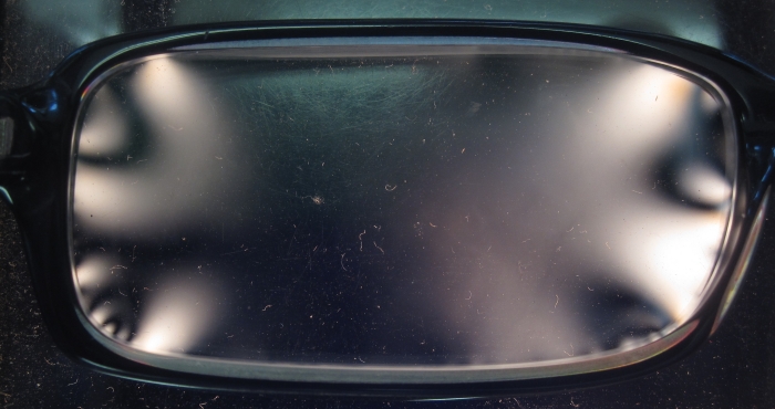

Lutz hat geschrieben:"Hell-Dunkel" hat man (bei Kunststoffgläsern) schon bei relativ geringen Spannungen, spannend wird's dann bei den Regenbogenfarben. Bei mineralischen Gläsern ist "Hell-Dunkel" oft schon zuviel des Guten...
Jetzt bin ich doch wieder verwirrt... Bis zu dieser Aussage dachte ich, dass mein Aufbau quasi nicht stimmen kann, weil es bunt ist, aber die üblichen Spannungsprüfer nie ein buntes Bild erzeugen. Das können sie aber doch!? Wenn bunt generell möglich ist, was stimmt dann an meinem Bild nicht?
Bei meinem Bild mit der Zange sieht man (im Prinzip) direkt am "Druckpunkt" Regenbogenfarben (allerdings leider durch die Zange selbst zum größten Teil verdeckt), ebenso bei dem eingefaßten Brillenglas direkt am Rand rechts am Schließblock. Bei Deinen Bildern ist "bunt" über die ganze Glasfläche verteilt...
Ein ziemlich fest eingepaßtes Kunststoffglas in einer Kunststoffbrille sieht in unserem Spannungsprüfer z.B. so aus (rechts oben und rechts in der Mitte sieht man ansatzweise an zwei Stellen ein wenig "Orange"):
