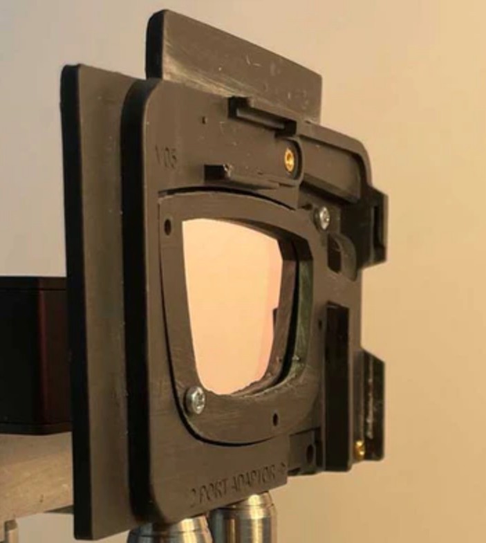

Update: inzwischen bahnt sich wohl ein erstes Produkt von deepoptics für eine adaptive Lesebrille an, deren Brechkraft elektronisch geregelt wird ( 0 bis +2 dpt). (Vorerst ohne Eyetracking - der Fokus wird wohl über eine Wischgeste am Brillenbügel eingestellt):
https://www.kickstarter.com/projects/de ... apt-to-you
wenn die das wirklich hinbekommen und ein funktionales Produkt auf die Beine stellen, dann bricht - meiner bescheidenen Meinung nach - ein neues Zeitalter an!
p.s. klar.. Kickstarter.. erstmal abwarten und Tee trinken. Aber es kam dann doch viel schneller als gedacht - von wegen ungelegte Eier..
angeblich ein reales sample der elektronischen Linse:
und noch ein paar Konzeptbilder:

Ich frage mich wie das "reale sample" in eine normale Fassung reinkommen soll.
So viel Technik + Akku in ein normalgroßes Brillengestell?
Glaube ich nicht. Wie oft soll man das dann laden, nach 3x Fokussieren?
Das tolle an herkömmlichen Brillen ist ja, dass man sie einfach aufsetzt und sie funktionieren.
Was ist wenn mal der Akku leer ist? Muss man dann für seine Brille ne PowerBank mitschleppen? Idealerweise sollte der Akku von morgens bis abends halten damit man die Brille nachts laden kann, wenn man sie nicht braucht. Das sehe ich ehrlich gesagt nicht - zumindest nicht wenn die Brille auch wie eine aussehen soll.
Alternativ bleibt die Brille verkabelt und man setzt sich einen Solar-Panel Hut auf. Vielleicht wird das ein Trend.
Und dann noch die Fehleranfälligkeit... auweia. Software, Hardware... Da ist die normale Brille nicht so anfällig. Was ist wenn man am Steuer sitzt und die Brille "ausfällt"?
Ich würde mich da nicht drauf verlassen.
Ich bezweifle dass die Akzeptanz für diese Produkte in der Bevölkerung hoch ausfällt. Und wo keine Nachfrage ist, gibt es auch kein Angebot.
Das eigentliche "Glas" ist vermutlich in einer klobigen Experimentalhalterung befestigt, für Vermessung / Experimente.
das ist schon lange kein Problem mehr. Suchmaschine:
* "Bose audio frames" (bluetooth kopfhörer im Brillenbügel),
* tooz Datenbrille ( https://mixed.de/tooz-datenbrille-infos/ )
* facebooks snapshat brille
* etc.
* etc.
