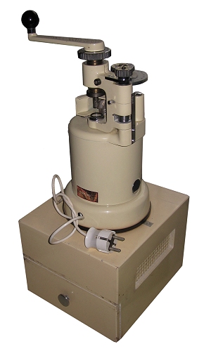

Wie sahen eigentlich frühe Geräte zum "Zuschneiden" von Kunststoffgläsern aus? Also ich meine, aus der Zeit, bevor es Automaten gab. Gab es da eine art "Kopierfräsen" oder ähnliches?

Falls doch jemand ein nichtvollautomatisches Kopiergerät für Kunststoffgläser kennt, würde mich das interessieren.

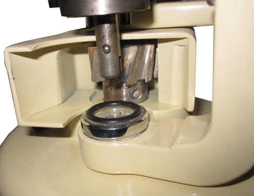

Ich kenn sowas. Steht irgendwo ganz hinten im Keller. Das Glas wurde trocken gefräst; Abtastung einer Formscheibe, Drehen des Glases mittels Kurbel. Höllenlärm, Wahnsinnsstaub...

Hört sich gut an. :D Vielleicht kannst Du mal ein Foto davon machen, wenn Du Zeit und Lust hast. Das Gerät würde ich gerne mal sehen. Aus welcher Zeit ist es denn ungefähr?
Beiträge: 5671
Re: Historische Geräte - welchen Zweck haben sie?
Seimi hat geschrieben:Hört sich gut an. :D Vielleicht kannst Du mal ein Foto davon machen, wenn Du Zeit und Lust hast.
Maguckn.
Seimi hat geschrieben: Das Gerät würde ich gerne mal sehen. Aus welcher Zeit ist es denn ungefähr?
Keine Ahnung, ehrlich gesagt...

Wie man sowas genau nennt, weißt Du nicht zufällig - oder?

Hab damit bis Mitte der 70er Jahre gearbeitet. Ich weiß nicht, ob das der offiziele Name war, aber wir nannten es die Fraiseuse.

Das scheint das französische Wort für "Fräse" zu sein.

Lutz hat geschrieben:Ich kenn sowas. Steht irgendwo ganz hinten im Keller
Sorry, habe mich leider geirrt...
Beiträge: 5671
... stand gar nicht im Keller. 8)
