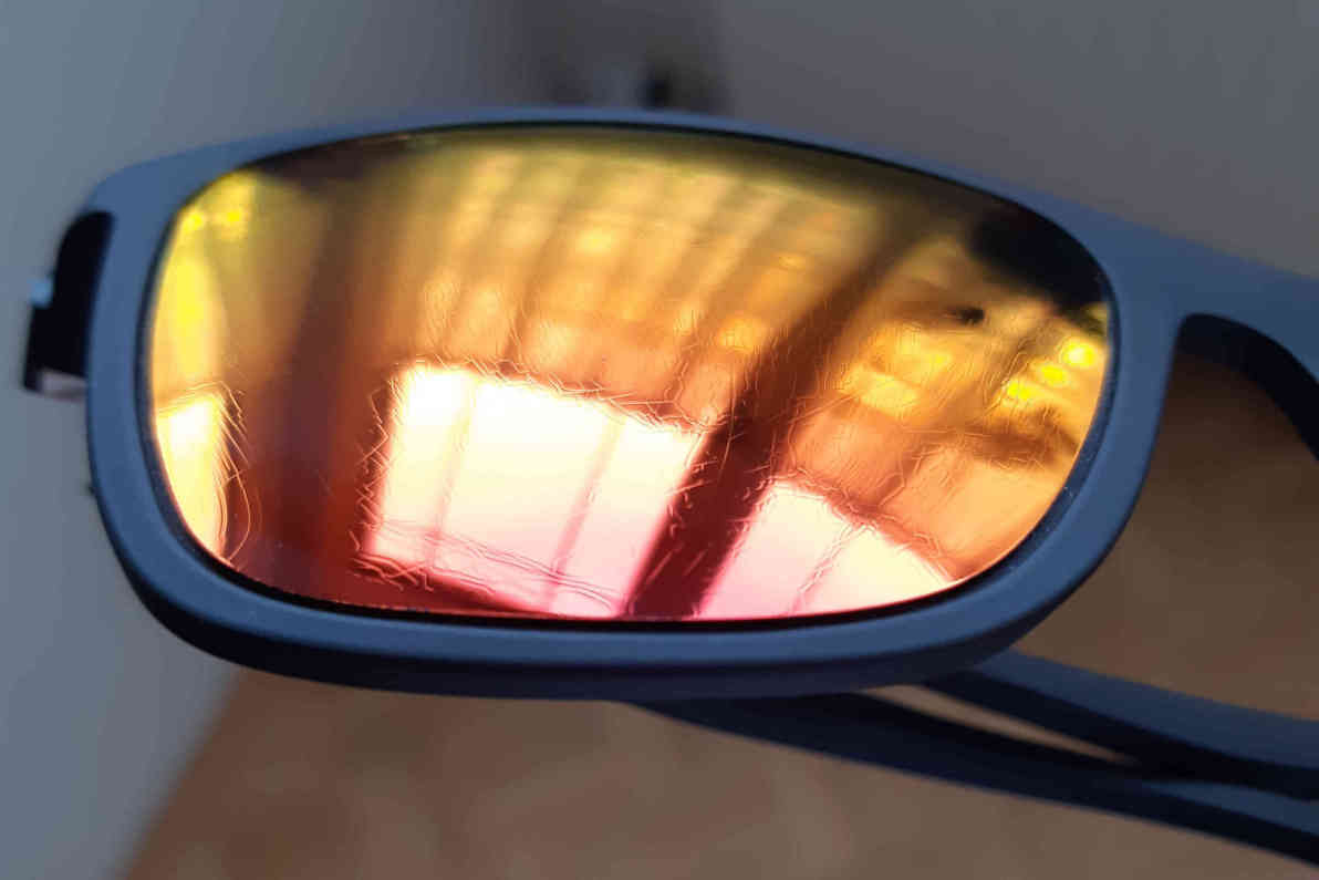

Anbei ein Bild

Dieser wunderschöne Schaden auf dem Bild da oben... ...kommt definitiv NICHT von Temperaturen um die 50°C! :wink: (es sei denn, wie oben schon geschrieben - der TE kam mit der Sonnenbrille direkt aus dem Kühlhaus ins überhitzte Fahrzeug!) 8)

das Bild weist eindeutig auf zu hohen Temperatureinfluss hin. Wie hoch die Temperatur über welchen Zeitraum wirken muss, um diesen Schaden bei dieser Brille so zu verursachen, hängt von qualitativen Merkmalen und Materialeigenschaften ab. Die Brille wurde eingeschickt und es gab ein Ergebnis. Der Rest ist Jura- also nicht meine Baustelle.

Zum Bild: thermischer Schaden, sehr sicher.

Das Bild ist sehr eindeutig:
Da löst sich keine Beschichtung,
da wellt sich das Grundmaterial inklusive Beschichtung
(die trotzdem noch hält!):
Selten klarer thermischer Schaden.
Und da es bei der Abgabe wohl so nicht ausgesehen hat,
aber bei der Rückgabe, steht Herstellerschuld oder Schuld
des Optikers "eher nicht" zur Debatte.
Vergleich mal das mal mit dem Bild welches ich eingestellt hatte.
Die wurde aus Versehen kurz in den Backofen geschoben.
Damit ist von meiner Seite alles gesagt.
Bin raus.
Gruss OG

So wie die Gläser dieses TN aussehen würde ich ähnlich wie der og von deutlich höheren Temperaturen wie nur 50° ausgehen - und das auch nicht nur für ein Paar Minuten oder gar nur einmal .....
