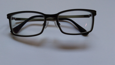

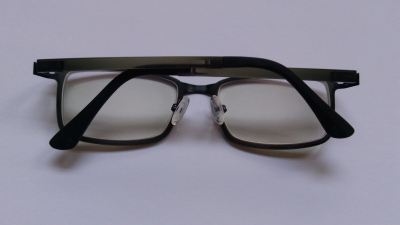

Sorry Besma ging bissl aber hier die ersten zwei
also was die resultierenden Dicken angeht, wie gesagt bei überschlägig -8,0 / Scheibe aber nur 49x18 bei PD eher 33,5
Brille von oben XS.jpg (78.56 KiB) 2831 mal betrachtet
Brille von rechts XS.jpg (78 KiB) 2831 mal betrachtet
Zuletzt geändert von deephorst am Montag 8. April 2019, 01:48, insgesamt 1-mal geändert.

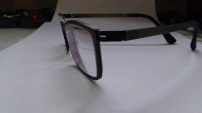

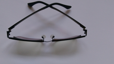

Re: Glas Dicke
und hier die anderen zwei
das berührt den Aspekt der Eigenfarbe solcher Gläser
wie unschwer zu erkennen, haben die sehr wohl eine mas o menos Eigentönung, sofern sie direkt auf ein weisses Medium gehalten werden
fragt sich nur, was das für die wirkliche, alltägliche Tragepraxis heisst
...(ok auf den Bildern ist das leider echt nicht weiss, aber das Prinzip erschliesst sich doch, oder)
Weil siehe das andere Bild, mit nur wenigen Centimetern Abstand von der weissen Fläche (oder gebleichten Armen) siehste da nicht viel von
gibt schon Gründe gegen 1.74, zB die miese Dispersion, ist aber bei 1.67 auch nicht besser, oder die Sprödheit, das stimmt wiederum
Aber das wegen der Eigentönung find, zumindest ich, minder alltagsrelevant. (Zumal, wenn ich mir den UV 420-Trend da anguck immer...)
Brille mit Abstand wegen Eigenfarbe.jpg (88.1 KiB) 2831 mal betrachtet
Brillle draufgelegt XS.jpg (82.11 KiB) 2831 mal betrachtet
Zuletzt geändert von deephorst am Montag 8. April 2019, 01:45, insgesamt 2-mal geändert.

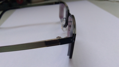

Re: Glas Dicke
um das, also die ersten zwei Bilder ganz oben, und dieses Bild hier, zu kommentieren:
meine Gläser sind aussen 4,5 bis 4,8 mm dick, an der dicksten Stelle (temporal oben) , mittig horizontal 0,2 bis 0,3 mm weniger.
Die Varuna, bzw. die Bauform dieser Fassung, hat 2,5 mm Dicke.
Was im Umkehrschluss bedeutet, dass meine Gläser, da vorne parallel zum Rand eingebaut, maximal 2,0 bis 2,3 mm hinten rausgucken.
Richtig sehen tuste das nur, wennde ganz genau scheisse von der Seite draufguckst, sonst eigentlich nicht.
Wie hier: nur bissl schräg draufgeguckt, zack sind sie weg die Ränder.
Brille von seitlich.jpg (83.48 KiB) 2831 mal betrachtet
Und wenn Dir das erst zu dick wär, bleibt nur Mineral 1.9 und oder kleinere Fassung. Aber wieso eigentlich.
Wo ist das Problem. Steh doch zu Deiner Stärke. Und mach Dir nix draus. Meine Meinung.
