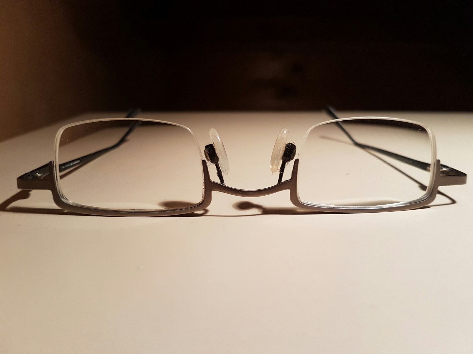

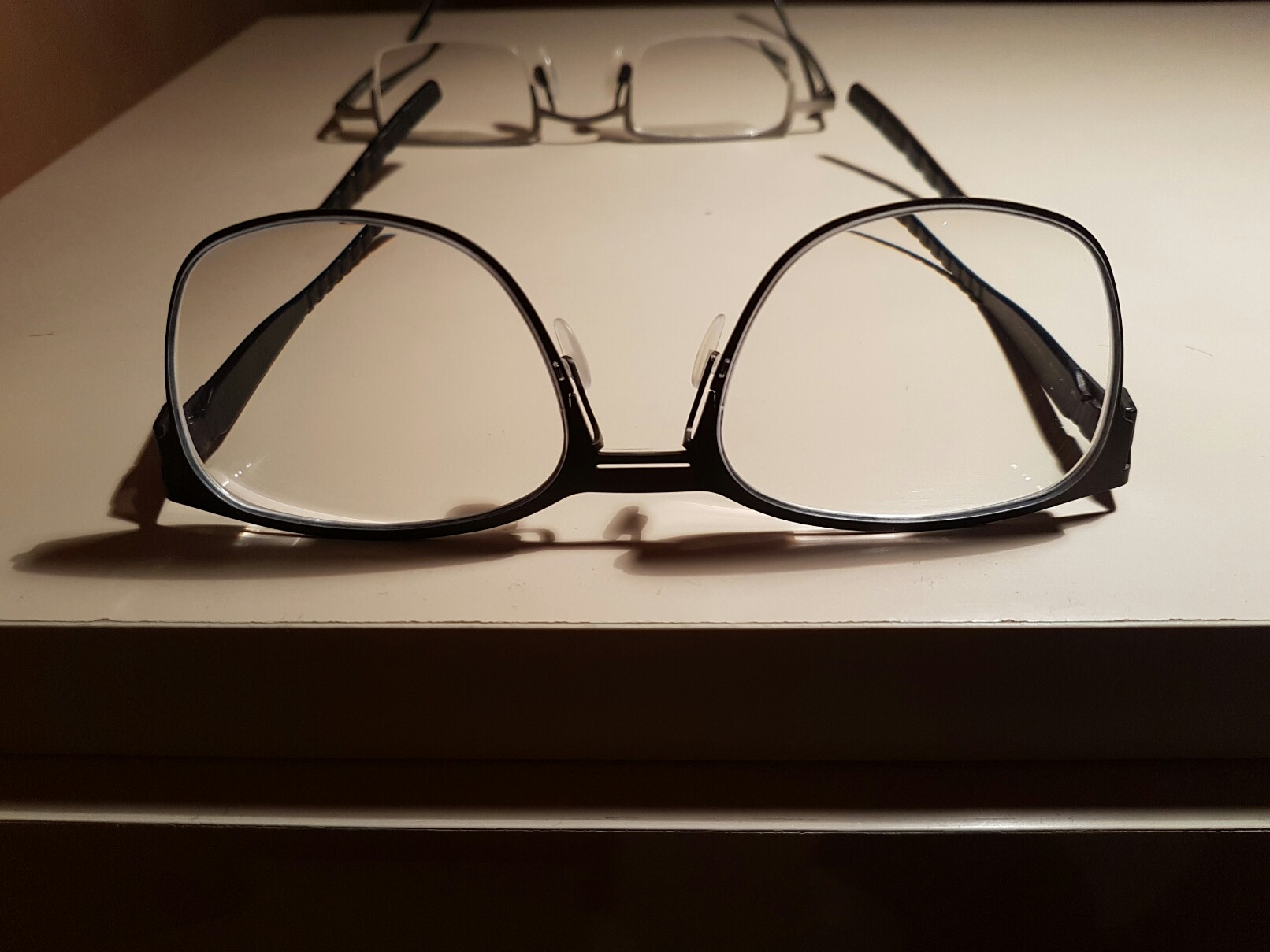

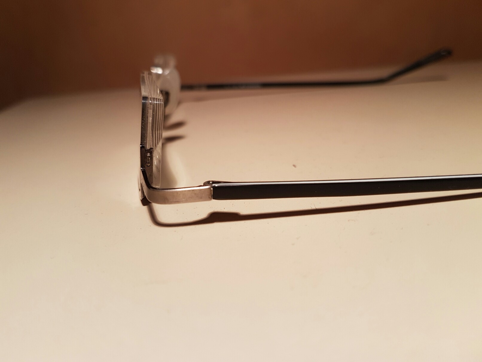

Ich habe nun eine Verkleinerung mittels App geschafft.
Anbei die Bilder. Zuerst die ältere.

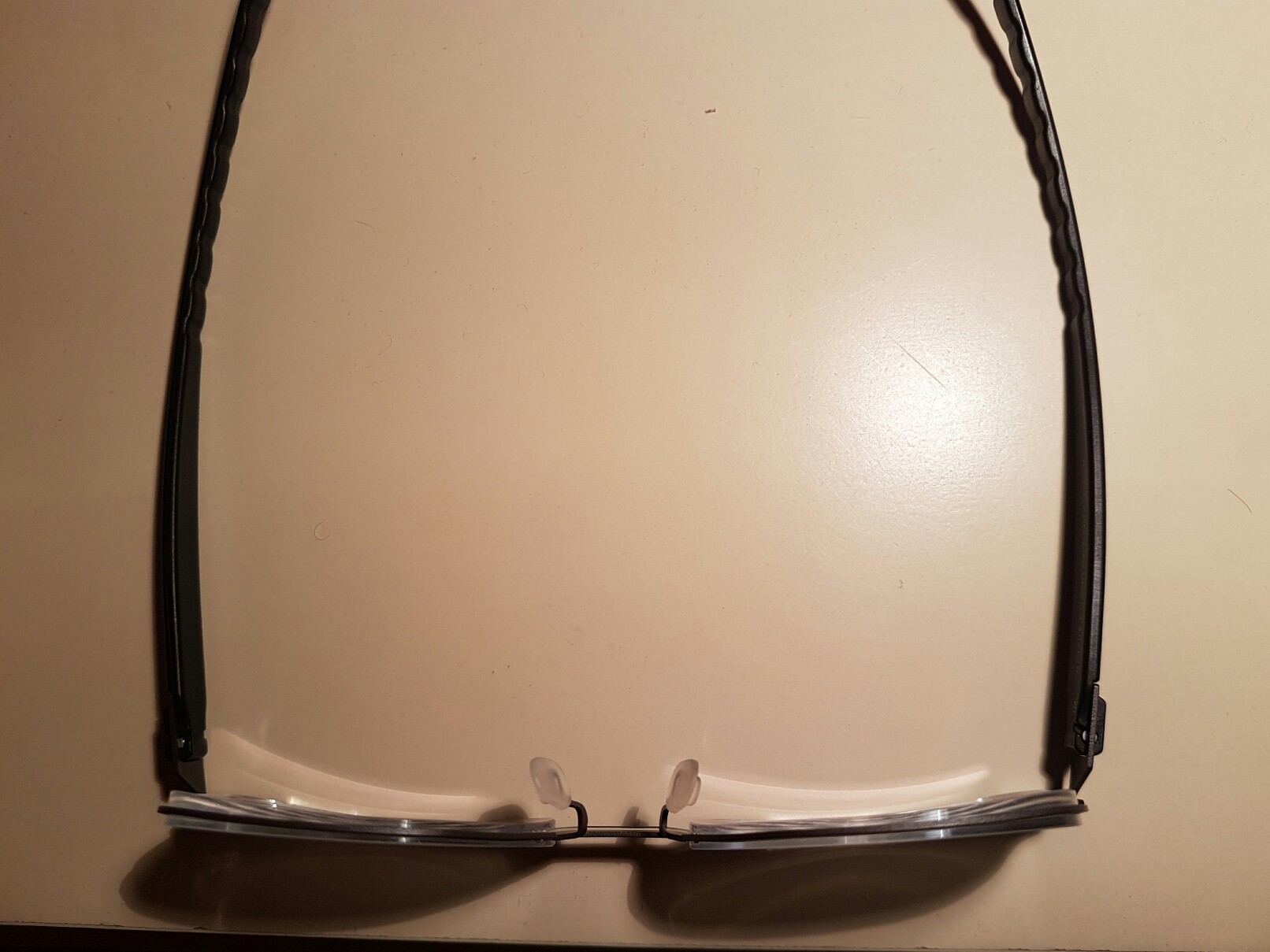

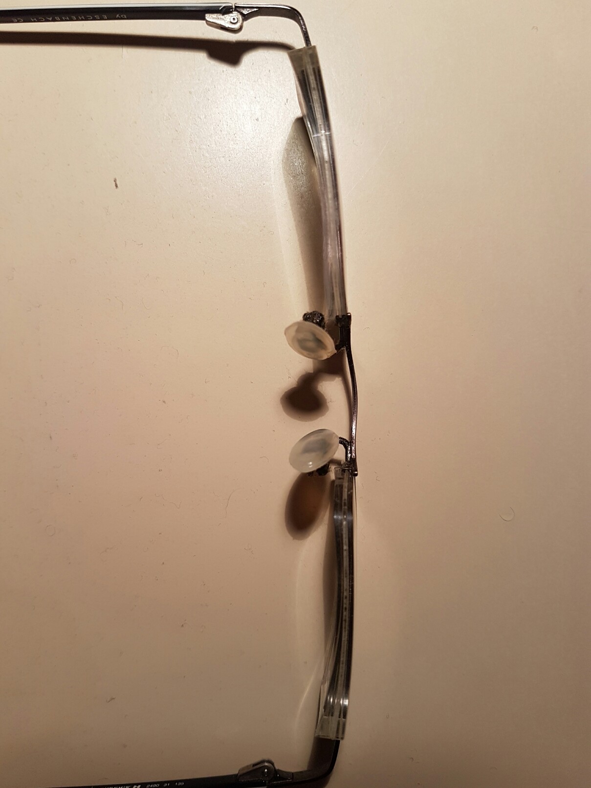

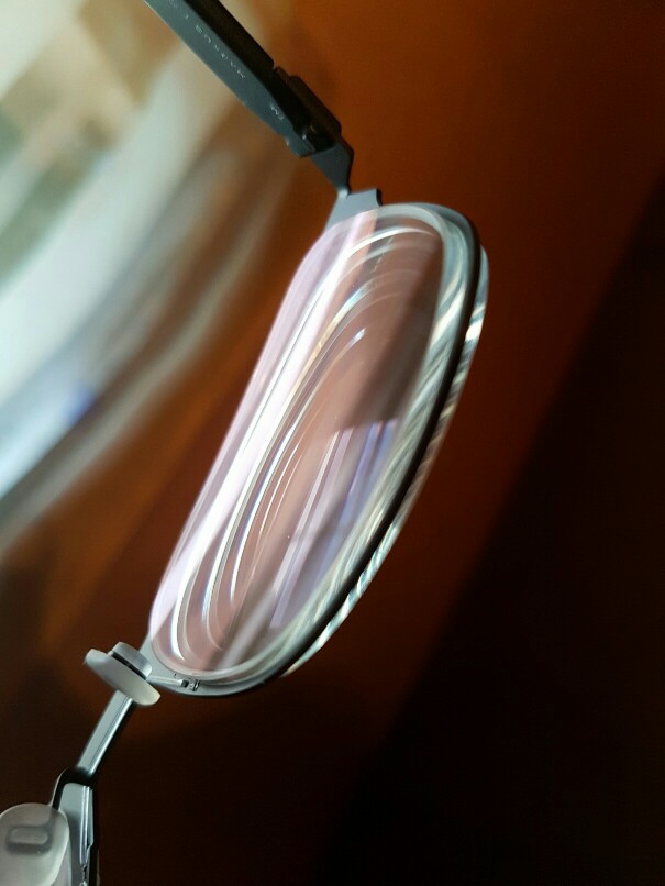

Da können wir auch sehen was der Kollege mit "mittig" meinte.
Die Rille liegt fast mittig damit das Glas gleichmäßig nach vorne und hinten übersteht, finde ich eine tolle Arbeit!
Mir persönlich gefällt nur die Randpolitur nicht so sehr...

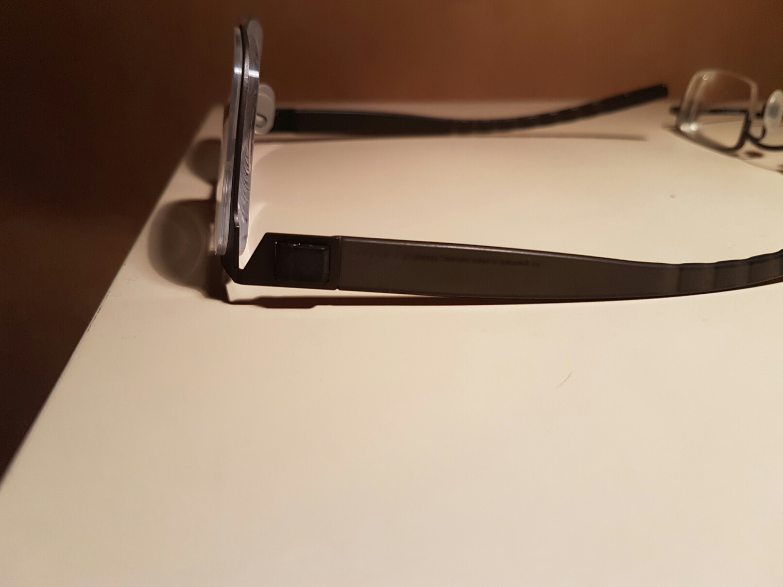

Ich tippe eher auf unterschiedliche "Ausrichtungen" der Brillen.
So wie ich es sehe ist die Inklination bei der alten Brille deutlich höher (WInkel Gläserebene zu Bügel)
Von oben betrachtet sieht mir der Winkel zwischen den Gläsern bei der Neuen auch deutlich flacher aus...
Ist bei der Stärke (kann ich aus eigener Erfahrung sagen) nicht zu vernachlässigen

Bei der alten Brille ist es so, dass ich ÜBERALL gut sehe. Ich sehe noch nicht mal einen Unterschied zwischen Mitte und Rand.

Die alte Brille ist ja auch viel kleiner, deswegen keine Randunschärfen.
