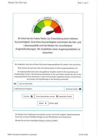

Um noch mal auf die Frage zurückzukommen, die mich ganz besonders interessiert: Was macht Ihr Fachleute, wenn Eltern z.B. auf der Myopiacare-Seite einen Test gemacht haben und dann mit so etwas zu euch kommen:
Sagt ihr ihnen, das sei Humbug und es reiche aus, das Kind häufig im Freien spielen zu lassen? Erhebt ihr weitere Daten, um zu einer genaueren Risikoeinschätzung zu kommen? Registriert ihr euch dort, um den Eltern mit weiteren Informationen helfen zu können?
(Die Angaben, die zu diesem Ergebnis geführt haben, waren: Kind 5 Jahre, nicht myop, Geschwisterkind ebenfalls nicht myop, keine myopen Großeltern, beide Elternteile myop, Mutter > -5 dpt., Vater über -2, aber unter -5. )

Alles kein Humbug. Wenn jemand zu uns käme nehmen wir das ernst. Tatsächlich bleibt es die Frage, welche Methode zu einem Erfolg führt. Wir können das nicht stoppen, das muss klar sein.
Der erfolgreichste Methodenansatz dürfte sein:
a) regelmässige Kontrollen - mit Nachführung der Stärke
b) Massnahmen im persönlichen Umfeld, Beleuchtung, Leseabstand, digitale Medien
hierbei wird sich noch der Ansatz der verstärken Nutzung der digitalen Medien erheblich bemerkbar machen. Das steckt in den bisherigen Ergebnissen nur zum Teil.
c) Freizeitverhalten, raus an Tageslicht für mind. 2-3 Stunden am Tag.
