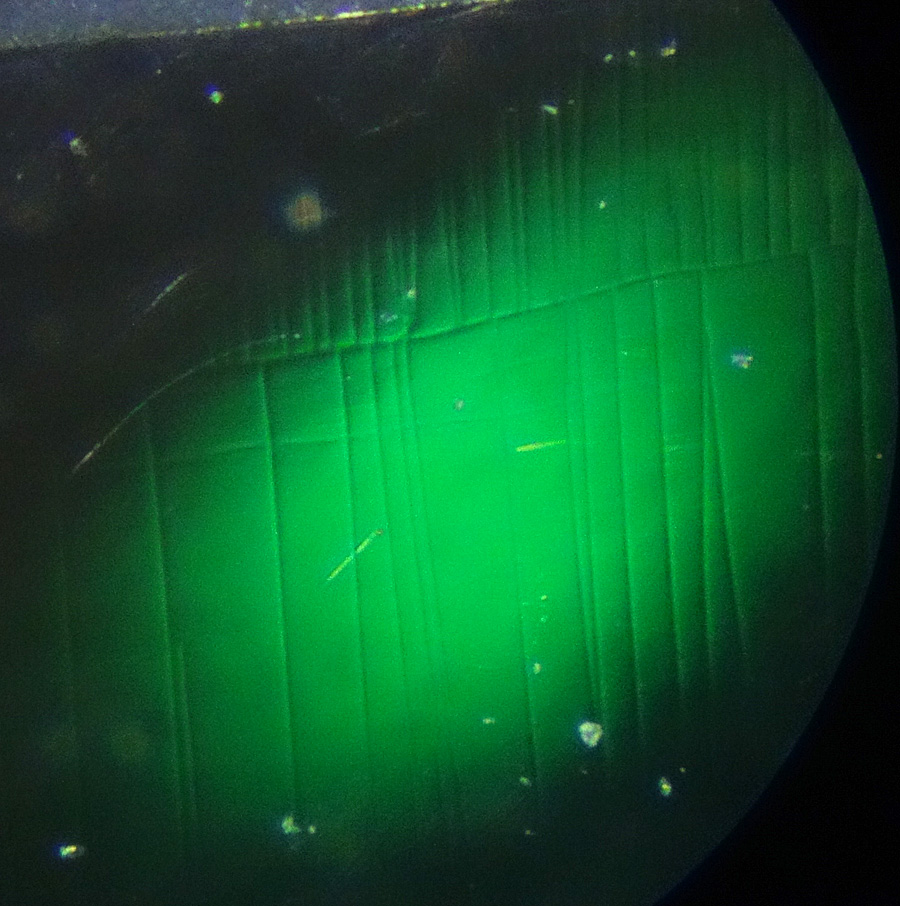

Noch mal ein Foto in 50-facher Vergrößerung, ich habe aber enorme Probleme das vernünftig darzustellen. Man kann aber diese eigenartigen Risse recht gut erkennen.

Sag niemals nieBild
Bin nochmal zurück... :roll:
Ein erstaunlicher Aufwand den Du da betreibst,
wo die Gläser doch sofort ersetzt werden könn(t)en.....
Mal seriös hinterfragt: Wofür diese ganzen Bemühungen ?
Beide Bilder zeigen übrigens unterschiedliche Schadensursachen/Wirkungsebenen........ :roll:
Ich wäre jetzt "nicht wirklich" erstaunt, wenn infolge dieser Schadensbilder ein Ersatz abgelehnt würde.
Schon aufgefallen ?
180 zu 90 Rillen (Bild 2) zu unregelmäßigen, diversifizierten Einfluss- bzw. Schadensebenenverlauf (beim 1. Bild)
Re: Zeiss Lotutec: Vergütung nach 1 Jahr defekt.
Verfasst: Dienstag 26. September 2017, 21:18
von Rainer-7355
optikgutachter hat geschrieben:Sag niemals nieBild
Ich möchte aus Prinzip immer wissen warum etwas ist, wie es ist.
Daher sehe ich auch gerne die Sendung mit der Maus. :mrgreen:
Konkret war meine Hoffnung herauszufinden wodurch man die Gläser in genau diesen Zustand bringen kann, um das zukünftig zu vermeiden. Sonst läuft es darauf hinaus dass ich alle 12 Monate neue Gläser kaufe und das ist mir dann doch etwas zu kurz. Wobei es dann allerdings vermutlich einfacher ist auf Lotutec zu verzichten, da sich meine bisherigen Gläser nie so verhalten haben ist es wahrscheinlich das sich andere Produkte nicht so verhalten.
Schon aufgefallen ?
Beide Bilder sind das gleiche Glas, aber unterschiedliche Stellen. Dieses "Riss-Muster" ist recht komplex, an einigen Stellen hat es eher gerade, geordnete Strukturen, an anderen Stellen verlaufen die Risse geschwungen. Das erste Foto ist eine Makro-Aufnahme mit dem Foto-Apparat, die Zweite Aufnahme habe ich mit einem Mikroskop erstellt. (Allerdings nur mit normaler Kamera ins Okular hinein fotografiert, ich habe nur ein einfaches Mikroskop).

Unter anderen könnte es sich um Hitzerisse handeln.
Dies kann sehr schnell passieren.
Z.B. Habe ich mir selber ein paar Kunststoffgläser beim kochen zerstört.
Als ich den 200 Grad heißen Herd geöffnet habe und ich mich über den Herd gebeugt habe.
Kurzer Moment, wenige Sekunden, die aber ausgereicht haben.
Durch die extremen temperaturunterschiede, haben sich die hartschicht und die Kunststoffgläser unterschiedlich ausgedehnt und ein ähnliches schadensbild ist entstanden.
Aber das ist alles mutmaßen und raten.

brillentieger hat geschrieben:Unter anderen könnte es sich um Hitzerisse handeln.
Ja, das ist so. Daher gehe ich auch immer einen Schritt zurück wenn ich den Backofen auf mache. (Wobei ZEISS die Gläser direkt vor Infrarot-Strahlern montiert und diesen Test bestehen die Gläser angeblich unbeschadet. Aber Laborversuche und das echte Leben sind nicht immer das Gleiche.)
Die Riss-Bildung ist übrigens beidseitig. Ich weiß nicht ob man das mit heißer Luft hinbekommen würde ....
Ich wäre froh wenn ich herausfinden würde was ich verkehrt gemacht habe, WENN es an mir liegt, in Qualitätsproblem ist insofern nicht abwegig, da meine bisherigen Gläser immer viele Jahre problemlos waren. Dann würde ich genau das unterlassen, aber mehr als wie ein rohes Ei Behandeln kann ich die Gläser dann auch nicht ... Ich werde sie nicht zu einer Gottheit erheben und drei mal täglich an-beten. :)
