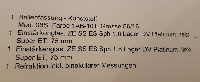

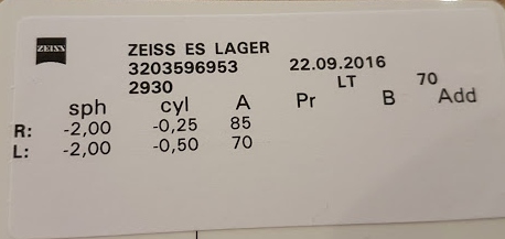

Ich hab mal noch ein Foto der Rechnung als auch das Brillenpasses angehängt.
Mir war ehrlich gesagt vor dem Kauf der Brille nicht bewusst dass es überhaupt Brillengläser mit Gravuren gibt, das wurde auch im Gespräch nie erwähnt. Grundsätzlich auch nicht so schlimm.

Ja ok das ist den Werten nach halt in guter Näherung eher ein Asti inversus
Sofern Zeiss tatsächlich Lagergläser auf Verdacht für Asti rectus lasert,
wär das für Deinen Fall wg. dem Ort, wo das Logo sich nach dem Einbau halt
dann eben befindet schon eher, äh, suboptimal, aber kaum anders machbar
Weil der Optiker kann ja nicht ne falsche Achse einbauen, nur damit das
Logo hinterher besser plaziert ist, nein das geht gar nicht..
Einzige Alternative ist dann eigentlich:
Die Gläser bei Zeiss als Fertigungsgläser bestellen lassen, mit Angabe der Achse und
am besten auch der Scheibenform und -Grösse. Kostet dann aber leider, weil halt explizit
Einzelanfertigung, vermutlich das Doppelte oder Dreifache der Lagervariante
.. und das in Deinem Fall nur wegen dem Logo, sozusagen.
Dann hast Du aber die evtl. ja gewünschten Zeissgläser, und das Logo erscheint auf jeden
Fall beiderseits aussen / oben in einem definierten Abstand zum Fassungsrand.
Also dort, wo es am stimmigsten aussieht. Oder zumindest am wenigsten blöd.
