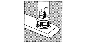

zullup hat geschrieben:einschwemmscharniere
Dazu brauchst du auch nen Clavulus, nur mit nem Heizaufsatz. Ist wie das Nietgerät, nur die Punze ist wie ein Lötkolben erhitzbar. Damit wird es dann reingeschwemmt.
Dat issene Clavulus:
So ist das Einschwemmdingens:

GodEmperor hat geschrieben:Dazu brauchst du auch nen Clavulus
Tolles gerät :) aber vielleicht gehts ja auch irgendwie ohne, mit zange und feuerzeug :lol:

zullup hat geschrieben: Tolles gerät :) aber vielleicht gehts ja auch irgendwie ohne, mit zange und feuerzeug :lol:
Lg
Es geht mit einem Lötkolben.
Re: Sonnenbrille selbstbau
Diese Heizgeräte für den Clavulus sind extrem begehrt und schwer zu bekommen. Von daher bleibt einem meist eh nur der Lötkolben.
Scharniere einlassen kann man mit etwas Übung und Geschick auch ohne Spezialpunze, gerade wenn man nur einige wenige Brillen bauen und sich keine große Ausstattung zulegen will.
Das Nietkopfmachen geht notfalls auch ohne Clavulus, mit dem Nietkopfmacher-Punzen und einem Hammer.

Traumtänzerin hat geschrieben:Scharniere einlassen kann man mit etwas Übung und Geschick auch ohne Spezialpunze, gerade wenn man nur einige wenige Brillen bauen und sich keine große Ausstattung zulegen will.
Gut dann muss ein lötkolben her :)
