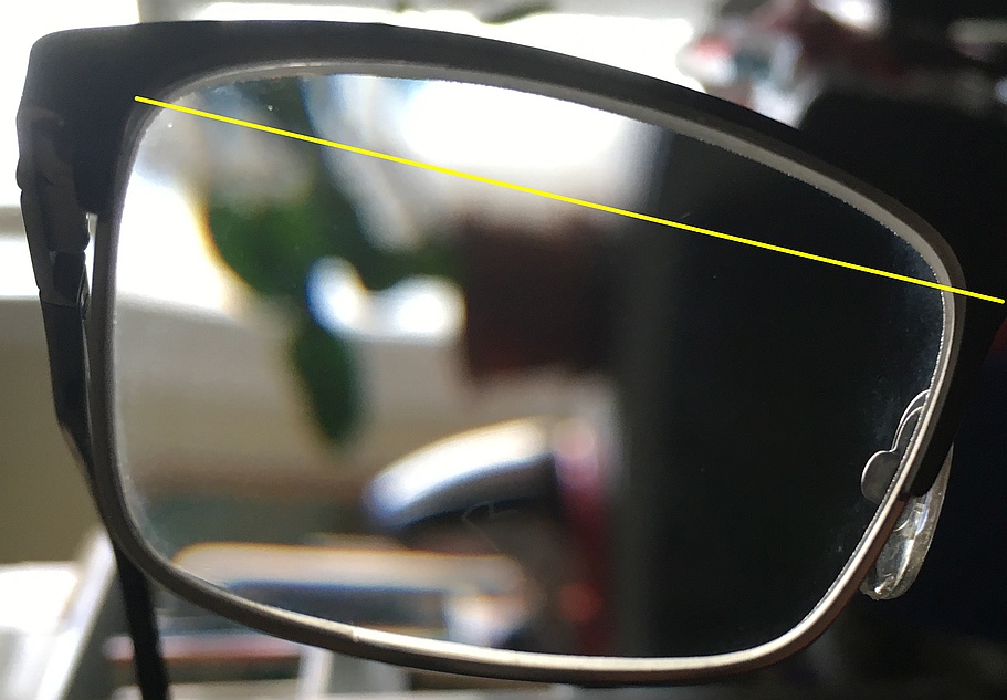

Ist es normal, daß das Glas so eingeschliffen wird, daß das R so im Rahmen zu liegen kommt, wie das im Bild sichtbar ist? Oder ist das Pfusch?
Das R an sich würde mich nicht einmal stören, aber kann es sein, daß die Linse zu hoch im Rahmen liegt? Ich sehe nur dann ermüdungsfrei scharf, wenn dich ganz oben durch das Glas schaue. (Sind übrigens Linsen aus Glas, kein Plastik.) Unefähr auf Höhe der eingezeichneten Linie.

Die Lage der Gravur 'R' im Glas sagt meiner Meinung nach nicht ob die Zentierung korrekt ist oder nicht! Nachdem du aber offensichtlich Probleme zu haben scheinst, würde ich Zentrierung und Refraktion noch einmal überprüfen lassen!
Re: Rodenstock und das R im Glas
Das R in dieser Position ist sicherlich suboptimal - das alleine sagt aber nichts darüber aus, ob die Zentrierung stimmt oder nicht. Kritisch wäre es, wenn es sich nicht um ein Lagerglas sondern um eine Einzelanfertigung des Glasherstellers handelt - dann würde ich das R defintiv oben in der äußeren Ecke des Glases erwarten.

Mir kommt es so vor, als wäre die maximale Wölbung der Linse ungefähr da, wo die gelbe Linie ist. (Wenn ich mir die Linse von der Seite ansehe, bzw. eine Tangente dranlege.) Also liegt es auf Höhe meiner Augenbraue.
Auf Höhe der gelben Linie sieht man bei deiner natürlichen Kopfhaltung die Augenbraue?

wörterseh hat geschrieben:Auf Höhe der gelben Linie sieht man bei deiner natürlichen Kopfhaltung die Augenbraue?
+1
Wäre merkartig.
Wo am Rand des gerandeten Glases die Wölbung wie auch immer ist hängt von ganz vielen Faktoren ab:
Sph, Cyl Achse, Prisma, ggf. ADD, Glasform - und Größe, geforderte Zentrierdaten (also auch Angaben zu den verbauten Gläsern)
etc.
Die von dir efolgte Schätzmethode sagt überhaupt nichts über die Zentrierung!!!!
Wenn du das kontrolieren möchtest geh doch einfach zu einem anderen Optiker. Aber auch der müsste von dir einige Informationen zu den Glasstärken (z.B. Prisma) und den Soll-Zentriermaßen sowie die vom Hersteller geforderten Dinge bekommen. Die kannst du natürlich versuchen bei deinem Optiker zu erfragen.
Selbst wenn du diese Daten hier einstellst wäre wir aus der Ferne nicht dazu in der Lage, diese zu kontrollieren - da braucht man schon die reale Brille und am Besten auch den realen Kopf. Das müsste du dann schon per Post zusenden.
