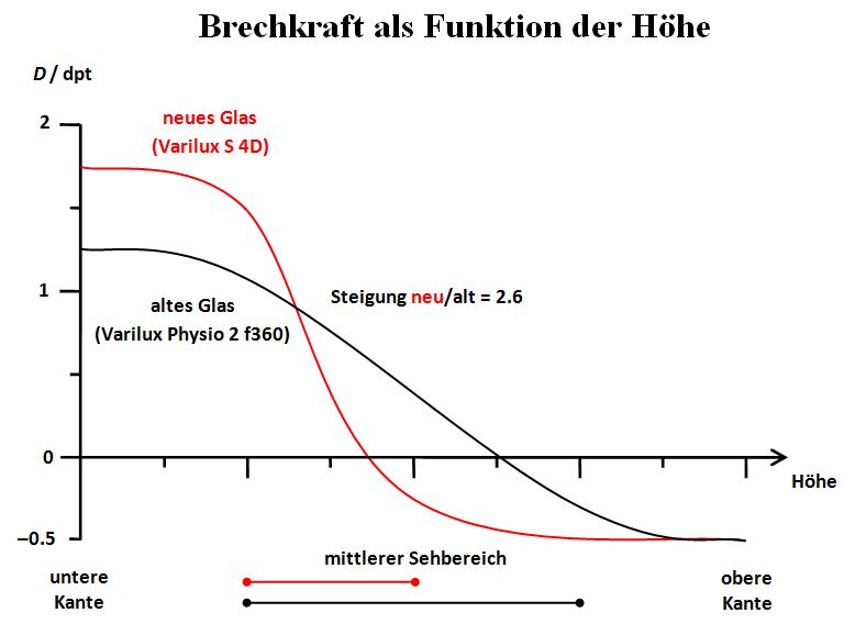

Wieder zurück zum Thema. Hier ist ein neues Diagramm, das die optischen Eigenschaften der neuen mit den alten Gleitsichtgläsern vergleicht.
Das alte Glas hat im Lesebereich (Beginn an der unteren Kante) eine Brechkraft von D = -2.25 dpt. Nach etwa einem Viertel der Brillenhöhe beginnt der mittlere Sehbereich und dieser endet ungefähr am letzten Viertel mit D = -0.5 dpt. Beim neuen Glas ist im Lesebereich (untere Kante) D = -2.75 dpt, der mittlere Bereich ist aber nur etwa halb so groß wie beim alten Glas und der Fernbereich, mit ebenfalls D = -0.5 dpt, beginnt bereits auf halber Höhe.
Wegen der um -0.5 dpt größeren Lesekorrektur und des nur halb so großen mittleren Sehbereichs ist beim neuen Glas die Änderung der Brechkraft - im Schaubild "Steigung" genannt - fast 3-mal so groß wie beim alten, was erklärt, warum der mittlere Sehbereich beim neuen Glas so schmal ist.
Was meint ihr dazu?

Auf die Länge und Breite des Progressionskanals haben verschiedene Paramater einen Einfluss.
Zunächst einmal die Addition (2,25 statt 1,75), aber das wurde bereits erwähnt.
Bei Individualgläsern aber auch die Fassungsmaße. Die Varilux S 4D sind wahrscheinlich in einer anderen Fassung als die Physio 2 f360?
Eventuell sind die Progressionskanäle nicht gleich lang. Ist die neue Fassung schmaler als die alte? Ist es eine andere Fassungsart?
War es vorher eine Acetatfassung und ist es jetzt eine Metall- oder Randlosfassung.
Sollte die Brille nicht vom Optiker selber gefertigt werden, so kann es sein, dass die Brille hinterher anders sitzt als bei der Messung der Individualdaten, dann passen die Parameter nicht mehr.

@vidi: Es gibt keine Fassung, die Brille ist randlos - das hatte ich wohl vergessen zu erwähnen -, und die Form der neuen Gläser soll die gleiche sein wie die der alten.
Aufgrund der Wartezeiten vermutest du also, dass zwischen Lieferant und "meinem" Optiker ein weiterer Optiker die Brillengläser bearbeitet? Mein Optiker meinte einmal, dass er 15 Minuten bräuchte, um die Brille aus den Gläsern zusammenzubauen.
Was ich auch nicht weiß (und gerne wüsste) ist, wie weit die Gläser vom Lieferanten (Fa. Essilor) verarbeitet sind. Handelt es sich um kreisrunde Linsen, aus denen die vom Kunden gewünschte Form noch ausgeschnitten werden muss, oder sind die Gläser schon zugeschnitten und die Kanten entsprechend bearbeitet? Im letzten Fall müsste mein Optiker nur noch 4 Löcher für Nasensteg und Bügel bohren und die Brille zusammenbauen.
Ich denke aber nicht, dass das Problem auf Fehler des (oder der beiden) Optiker zurückzuführen ist. Die Einschleifhöhe (ist das der richtige Fachbegriff?) ist derart tief, d.h. anstatt knapp unter der Pupillenhöhe auf halber Höhe(!) des fertigen Glases.

BlindOwl hat geschrieben: Ich denke aber nicht, dass das Problem auf Fehler des (oder der beiden) Optiker zurückzuführen ist. Die Einschleifhöhe (ist das der richtige Fachbegriff?) ist derart tief, d.h. anstatt knapp unter der Pupillenhöhe auf halber Höhe(!) des fertigen Glases.
Wenn die Einschleifhöhe zu niedrig ist, dann wurde entweder von deinem Optiker falsch gemessen und/oder übermittelt oder von dem Optiker, der die Gläser eingeschliffen hat (eventuell auch dein Optiker (man weiß es nicht)) schlecht gearbeitet.
Sollten die Gläser beim Hersteller ferngerandet sein (kann ich mir nicht vorstellen, dann wären die Gläser schon da), auch dann hätte dein Optiker die Zentrierdaten falsch ermittelt oder übermittelt.
Die Lage des Fernpunktes und der Progressionszone ist bei der Fertigung der kreisrunden Rohgläser immer gleich!!!!
Aber das hatte ich ja bereits geschrieben.
