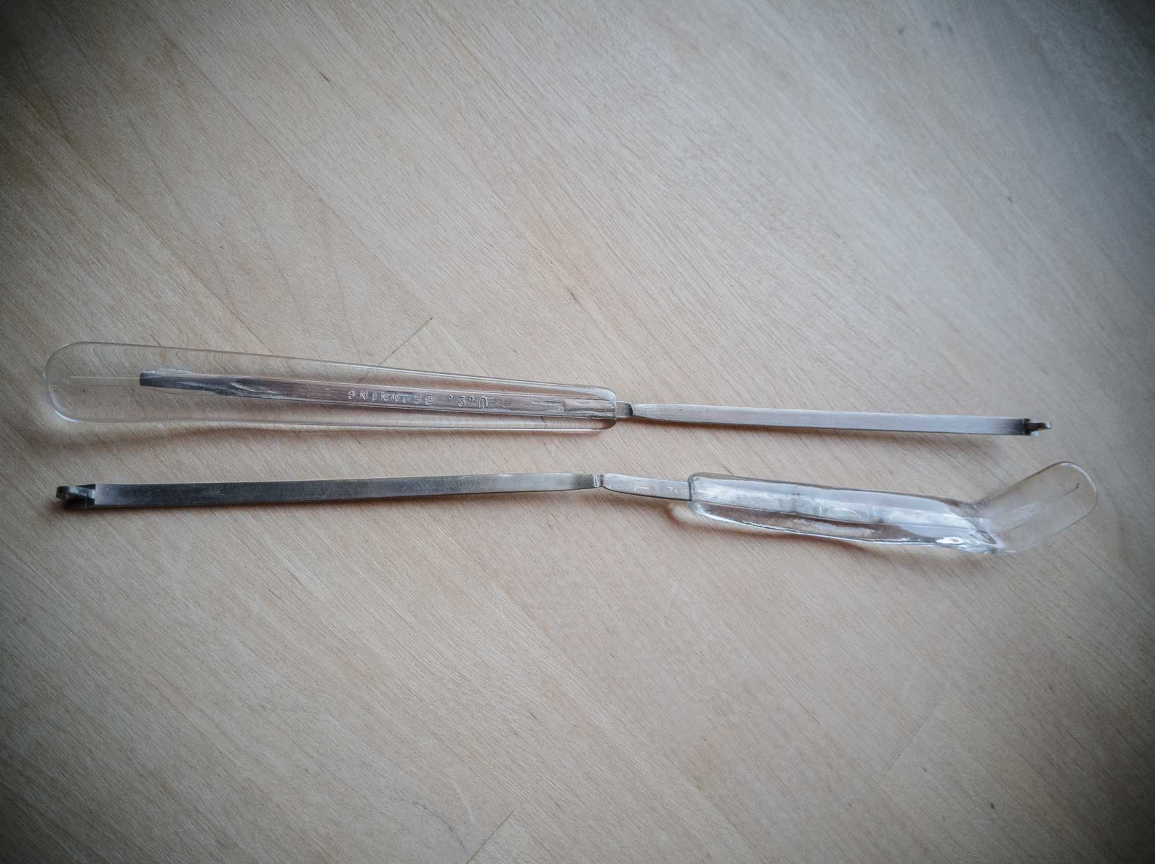

BÜGELENDEN ABMACHEN
War ein Horror und hat mit Warmluft natürlich nicht funktioniert, die Spritzgüsse ließen sich nicht erweichen, ich musste fräsen und zerstören.
Kaputte Bügelenden, da ich sie abfräsen wollte ...

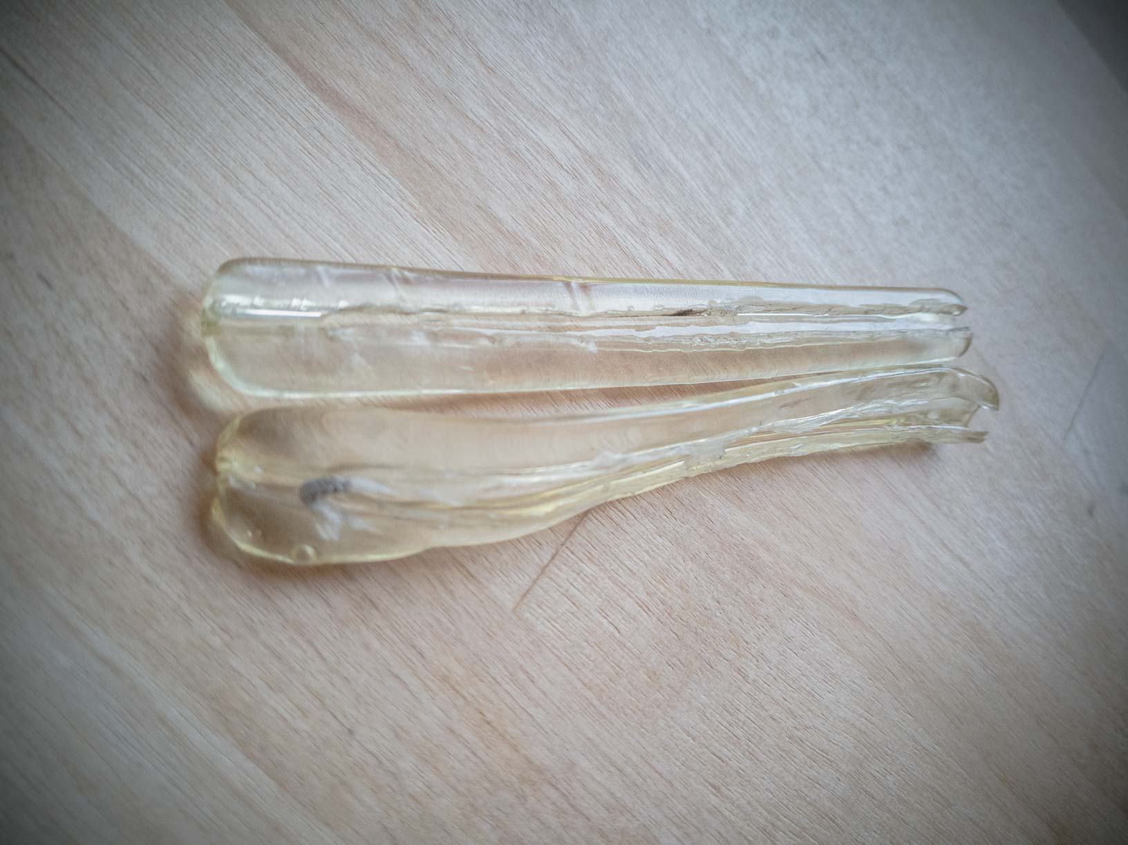

NEUE BÜGELENDEN
Die kaputten Bügelenden habe ich nachbestellt, ( gekauft bei http://www.befr.ebay.be/itm/One-Pair-of ... 1864747634 ) laut Randolph sind diese nicht original, hätten aber für meine Lozza gepasst, diese ließen sich auch normal erwärmen und wurden weich, aber das draufstecken war eine Tortur und hat beim ersten Bügel auch beinahe funktioniert, nur beim zweiten Bügel musste ich so fest drücken, dass der nachgab und abbrach. Kollateralschaden und Plan B musste her! Löten und erneutes Galvanisieren machte den Bügel dann aber weich. Draufschieben der Bügelenden wieder unmöglich.
Bei der Montage der neuen Bügelenden über Erwärmen ging was schief ...

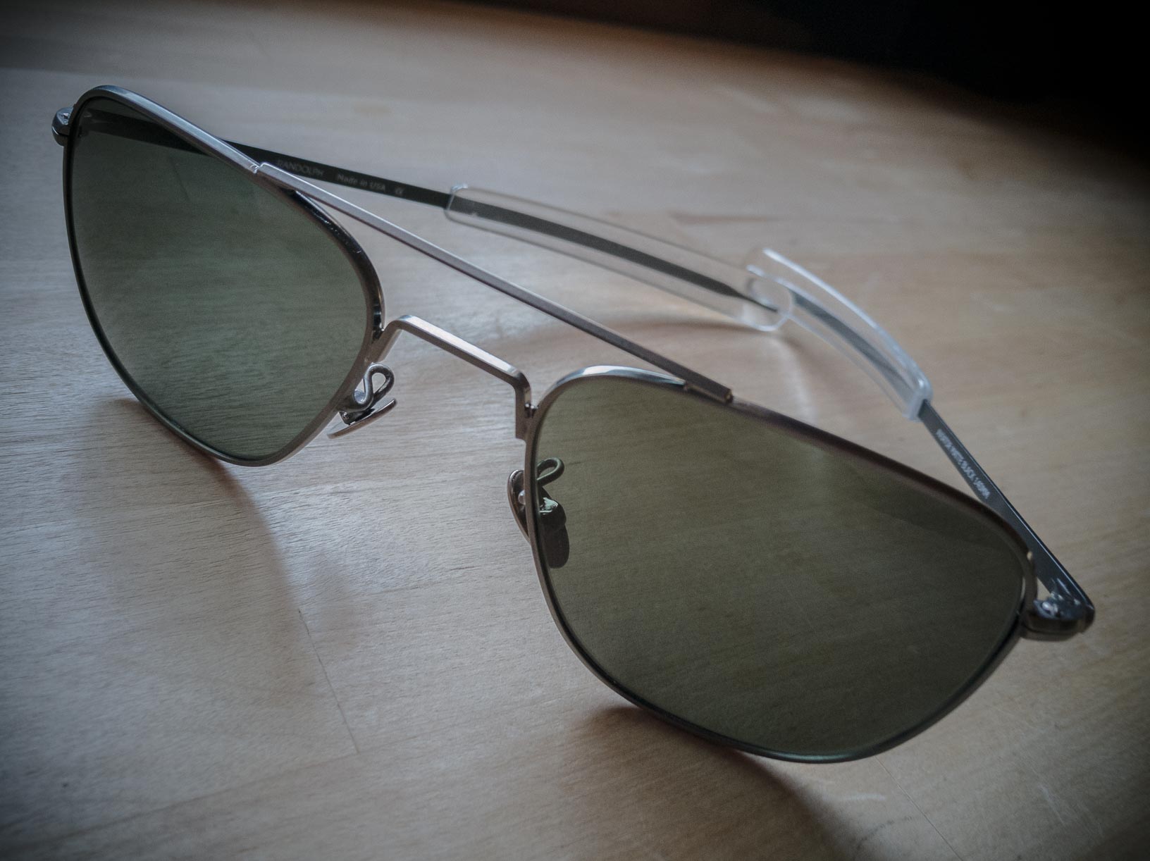

NEUE BÜGEL
So, da ich nun meine originalen Bügel geschrottet hatte, musste ich mir noch als Plan C frische Randolph Bügel bestellen https://eshop.aeroshop.de/themes/katego ... efertype=5, leider nicht original für meine Lozza aber jetzt meine letzte Chance. Diese Bügel habe ich am Scharnier sanft passend aufgefeilt damit sie ganz öffnen, sie passen gut. Das Randolph schwarz harmoniert zufällig mit dem Rhodiumlook.
Dann habe ich noch neue Schrauben und Gewinde gemacht. Das war alles ein unbezahlbarer Aufwand innerhalb von nun zwei Jahren, aber ich habe jetzt einen renovierten Oldtimer, einen letzten Mohikaner, der ein schönes Unikat ist. Lacht bitte nicht über den unsinnigen und immense Aufwand und meine Missgeschicke, war ja alles nur Spaß für mich selbst ;-) :-) smile, smile, smile.
Fertig renovierte Fassung ...
