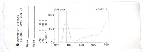

Vielen Dank. Wo bekommt man denn solche Transmissionskurven? Direkt vom Hersteller beim Kauf der Gläser? Oder kann man die Gläser einsenden und einzeln messen lassen? Wenn ja - wer macht solche Messungen? Es interessiert mich auch weil ich gerne die Sonnenbrille die ich seit Jahren trage nochmal testen lassen würde.

Ich häng mal ein Foto der Kurve an, die man mir für die Glas-Gläser von Optiker 1 ausgedruckt hat.
DSC08254ps hrt.jpg (35.78 KiB) 8114 mal betrachtet
Man sieht klar daß seine Aussage, Linsen aus Mineralglas hätten immer UV-400-Schutz, nicht stimmt.
Daß die Kurve im UVA-Bereich stark unterschiedlich ist bestätigt meine Befürchtung daß Messgeräte welche nur eine Frequenz Messen (Statt eines Frequenzbereichs) nicht sehr aussagekräftig für die Schutzwirkung der Brille sind. Falls ich da falsch denke, laß ich mich gerne eines besseren belehren.
Wie zuverlässig das Gerät ist das diese Kurve erstellt hat, weiß ich jetzt natürlich auch nicht.

Was meinst Du zu dem Gerät mit dem die Kurve erstellt wurde? Kennst du es?

Die Aussage die ich jetzt treffe ist nur meine persönliche Vermutung, werde da noch nachforschen.
Wie ich das sehe misst dieses Gerät im Bereich 380nm (oder auch 400nm)
Hier besteht ein 71%iger Schutz! Das ist ja der langwelligste und gefährlichste UV-Bereich.
Ich würde jetzt davon ausgehen, dass der Schutz für die Bereiche unter 380 nm genauso groß ist obwohl die Kurve es nicht anzeigt weil sie nur den gefährlichsten Bereich misst.
Wie seht ihr das liebe Kollegen?

Der Optiker der die Messung machte hat mir gesagt, es bestünde nur ein Schutz von 29 %. Das Glas läßt also 71% der UVA Strahlung durch.
Die Messung einer anderen Sonnenbrille aus seinem Laden zeigte auch im kompletten UVA-Bereich nahezu 0% an.
Er sagte auch daß er eine solche Kurve noch nie gesehen hätte.
Deine persönliche Vermutung könnte durchaus zutreffen. Würde mich freuen wenn Du zu dem Gerät nochmal nachforschen könntest.
Auch die anderen Meinungen interessieren mich natürlich.
Vielen Dank.
Grüße,
Michl
ps: Es handelt sich um braune Gläser. Vielleicht ist das wichtig zur interpretation der Kurve...

Ich hab mir mal ein paar Kurven im Netzt angeschaut und glaube, es sind doch nur 29% Schutz.
Ich möchte jetzt aber keine Verwirrung stiften und hoffe auf einen Kollegen, der so ein Gerät hat.
Ich bin zwar Meisterin, aber in dem Betrieb in dem ich angestellt bin haben wir kein Gerät zur Überprüfung des UV-Schutzes. SORRY
