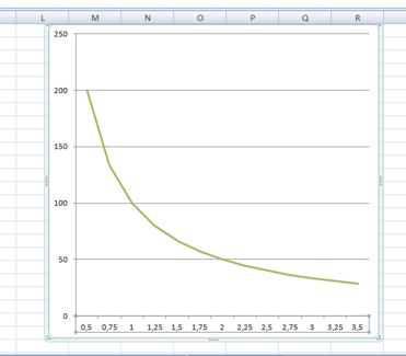

Re: Bildschirmarbeitsplatzbrille
Satzvon Minkwitz.jpg (13.53 KiB) 8307 mal betrachtet
nun auch die grafik,
man sieht hier die breite der Progizone in Abhängigkeit der Add bei gleicher Progi länge.
Zuletzt geändert von DI Michael Ponstein am Donnerstag 5. März 2015, 12:19, insgesamt 1-mal geändert.
DI, seh ich das richtig, daß Add. 1,0 als 100% Breite angenommen wird?
hi, Benki, genau, es ist einfach als Basis gewählt, man könnte auch einen anderen Wert als Basis nehmen, aber so ist es anschaulicher.
Der Karoshi hat es in sehr einfachen Worten gut beschrieben.

DI Michael Ponstein hat geschrieben:...
Gottseidank. Hatte schon echte Zweifel ob ich da nicht was verwechsel nachdem du geschrieben hast nur einer hätte recht. Puh...
Aber ist schon heftig wenn man sich mal reintut, dass bei Add 2,5 irgendwo in der Nähe im Hinterhalt ein Müll-Zylinder von 5 dpt rumhängt.
Was unser Hirn alles schönrechnen kann ist echt der Wahnsinn...
