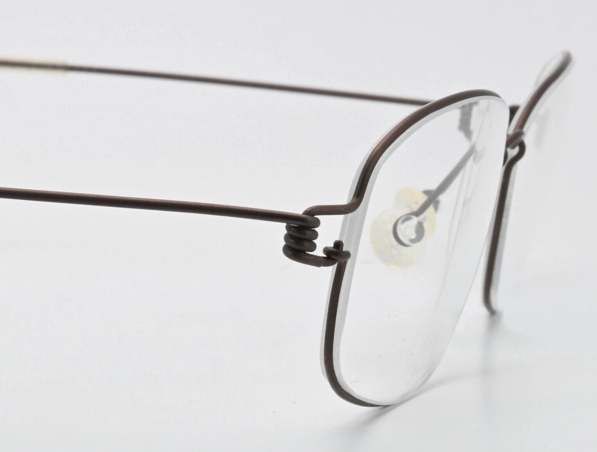

auf der Suche nach einer neuen Brillenfassung scheine ich fündig geworden zu sein, siehe angehängtes Foto aus dem internet. Allerdings macht mir der - offenbar prinzipbedingte - Glasueberstand Sorge.
Meine Frage an die Wissenden:
Kann man die Gläser so anfertigen, dass der Glasrand mit dem Rahmen bündig abschließt oder zumindest der Glasueberstand lediglich zum Auge hin existiert?
Aktuell trage ich Gleitsichtglaeser ( Minus 1 und Minus 2,75)
Beiträge: 5658
Re: Frage zum Glasueberstand
Man braucht einen gewissen Abstand zwischen Rille im Glas und vorderer Glasfläche, damit sich das "stabil" verglasen läßt. Die Rille kann aber durchaus mit gleichmäßigem Abstand zur Vorderfläche verlaufen.
