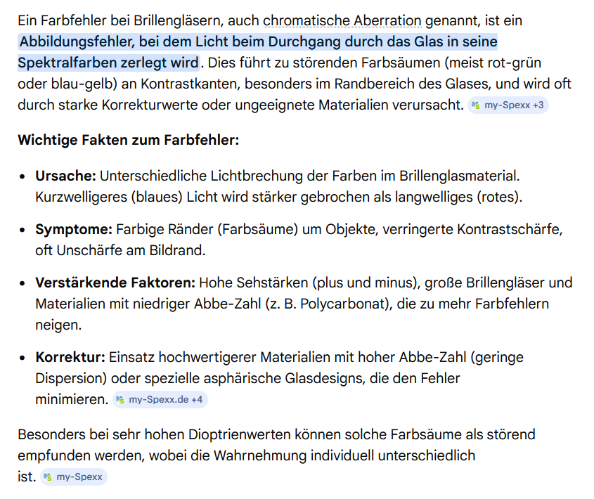

Ich habe nun bezüglich Farbfehler einige Artikel gelesen. (z.B. https://www.my-spexx.de/brillen-fachbeg ... arbfehler/) Man kann diese durch ein hochwertiges Material mit hoher Abbe-Zahl scheinbar minimieren, so dass diese so gut wie nicht mehr wahrnehmbar sind. Auch soll ein asphärisches Glas diese Farbfehler reduzieren. Ansonsten waren die Gläser und die Nanoperl S Pure nicht schlecht. Ich konnte sogar nachts ohne Licht Fernseher schauen, ohne dass es die Augen anstrengte. Das war mit den Tauschgläsern und der normalen Nanoperl S nicht mehr möglich. Nun habe ich ein paar Fragen auf was ich wirklich achten muss.

2. Farbsäume hängen ausschließlich mit der Abbeschen Zahl zusammen. Je höher der Index (1.5 -> 1.6 -> 1.67 -> 1.74), desto stärker in der Regel die Farbsäume. Abhilfe würde in diesem Fall also nur der Wechsel auf das 1.5er-Material schaffen. Weder "Asphärisch" noch die Basiskurve und auch nicht die Entspiegelung oder der Hersteller haben darauf irgendeinen Einfluss.
Allerdings sind die Farbsäume umso stärker, je stärker die Korrektionswirkung ist; die Stärkenänderung könnte also dazu geführt haben, daß sie im Vergleich zu den vorherigen Gläsern jetzt wahrnehmbar sind.

Farbsäume hängen von der Abbeschen Zahl ab, je geringer diese, desto stärker die Farbsäume. Wurde schon erwähnt, glaube ich... :wink:
