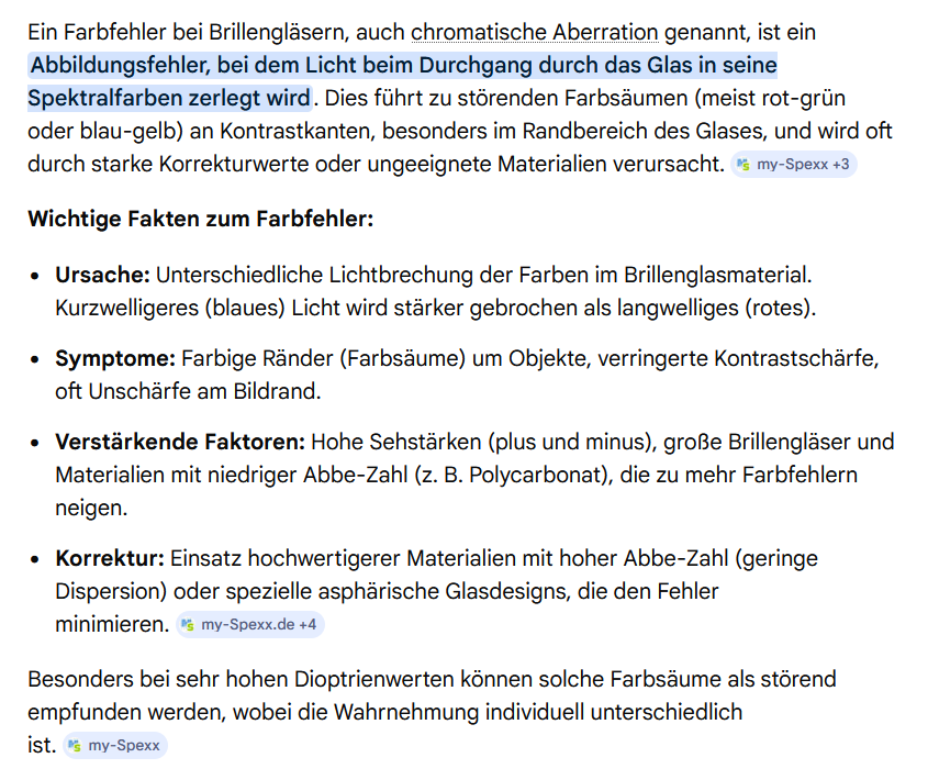

Ich habe nun bezüglich Farbfehler einige Artikel gelesen. (z.B. https://www.my-spexx.de/brillen-fachbeg ... arbfehler/) Man kann diese durch ein hochwertiges Material mit hoher Abbe-Zahl scheinbar minimieren, so dass diese so gut wie nicht mehr wahrnehmbar sind. Auch soll ein asphärisches Glas diese Farbfehler reduzieren. Ansonsten waren die Gläser und die Nanoperl S Pure nicht schlecht. Ich konnte sogar nachts ohne Licht Fernseher schauen, ohne dass es die Augen anstrengte. Das war mit den Tauschgläsern und der normalen Nanoperl S nicht mehr möglich. Nun habe ich ein paar Fragen auf was ich wirklich achten muss.
