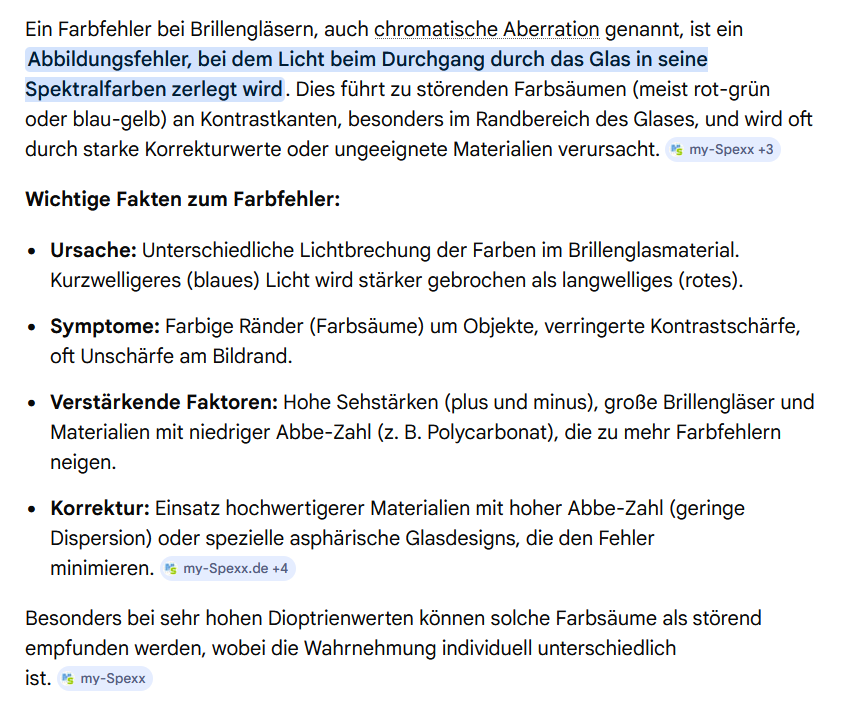

Ich habe nun bezüglich Farbfehler einige Artikel gelesen. (z.B. https://www.my-spexx.de/brillen-fachbeg ... arbfehler/) Man kann diese durch ein hochwertiges Material mit hoher Abbe-Zahl scheinbar minimieren, so dass diese so gut wie nicht mehr wahrnehmbar sind. Auch soll ein asphärisches Glas diese Farbfehler reduzieren. Ansonsten waren die Gläser und die Nanoperl S Pure nicht schlecht. Ich konnte sogar nachts ohne Licht Fernseher schauen, ohne dass es die Augen anstrengte. Das war mit den Tauschgläsern und der normalen Nanoperl S nicht mehr möglich. Nun habe ich ein paar Fragen auf was ich wirklich achten muss.

2. Farbsäume hängen ausschließlich mit der Abbeschen Zahl zusammen. Je höher der Index (1.5 -> 1.6 -> 1.67 -> 1.74), desto stärker in der Regel die Farbsäume. Abhilfe würde in diesem Fall also nur der Wechsel auf das 1.5er-Material schaffen. Weder "Asphärisch" noch die Basiskurve und auch nicht die Entspiegelung oder der Hersteller haben darauf irgendeinen Einfluss.
Allerdings sind die Farbsäume umso stärker, je stärker die Korrektionswirkung ist; die Stärkenänderung könnte also dazu geführt haben, daß sie im Vergleich zu den vorherigen Gläsern jetzt wahrnehmbar sind.
Letztlich stellt sich die Frage, ob bei den genannten Werten das 1.6er-Material wirklich nötig ist; eigentlich sollte man allein durch die maximale Dickenreduktion bei der Bestellung schon ein ziemlich gutes Ergebnis bzgl. der Glasdicke hinbekommen. Einfach mal ausrechnen lassen...
