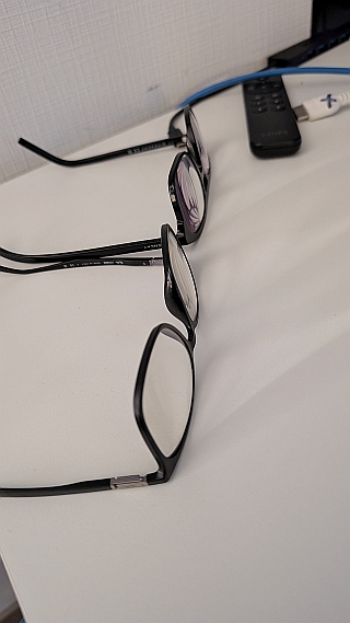

Meine Optikerin hat zurückgeschrieben, dass aufgrund der Verschlechterung li und re (jew +0,25) und der Verdopplung des Additionswertes von 0,75 auf 1,5 die Gläser halt so dünn werden, wie es eben geht (mit vollem Zeiss Programm inkl. MDR bei 1,74 Brechungsindex).
Leider sind die Gläser halt erheblich dicker, schwerer und gewölbter geworden???

Also ich habe mir nochmal das Bild angesehen. Dafür das der stärkste Hauptschnitt +5,5 ist, sind die Gläser wirklich schön dünn geworden. Man muss auch noch bedenken, dass sich im Übergangs bis Nahbereich der Stärkste Hauptschnitt auf 7 dpt ansteigt. Deshalb sind die Gläser auch etwas dicker als die Einstärkengläser.

Man müßte mal sehen, wie dick die dünnste Stelle am Glasrand noch ist, wenn man das Glas herausnimmt. Dann könnte man sehen, ob da noch Dickeneinsparungspotential schlummert.
Die Dickenoptimierung (MDR) ist aber nicht bei jedem Glastyp, abhängig von der Fertigungstechnik, in gleicher Weise möglich. Kann sein, daß es tatsächlich nicht dünner geht, kann aber auch sein, daß es nur bei diesem Glastyp oder nur bei diesem Hersteller nicht dünner zu machen ist.
Das gleiche Glas mit 0,25 dpt mehr oder weniger wird aber nichts wesentliches an der Dicke oder der Durchbiegung ändern, und eine geringere Addition als nötig einzubauen, halte ich nicht für besonders schlau (da dann das Nahsehen nicht mehr klappt).
Bei der Berechnung der Glasdicken mal auf die Randdicke an der dünnsten Stelle achten: wenn es da dicker als 0,6 - 0,9 mm wird, ist das noch nicht das theoretisch praktisch machbare Optimum. Rein theoreitsch machbar ist eine auch Randdicke von "null" an der dünnsten Stelle, das wird aber heute eher nicht mehr angestrebt, da das Glas dann etwas instabil wird (da sehr dünn), und weil man an der Stelle praktisch nichts mehr abschleifen kann/muss, wenn das Glas an die Fassungsform angepaßt wird. Und dann sähe man Unregelmäßigkeiten in der Hartlack-Beschichtung am Rand, die beim Rohglas fast unvermeidbar sind.

@optidi: ja vielleicht bin ich ja echt zu heikel, aber im Gegensatz zu meiner aktuellen Verglasung mit den 2022er Werten ist die neue Verglasung schon ne ganz andere, weniger schöne Nummer :-/
Re: Total unglücklich mit neuer Gleitsichtbrille...
Wie wäre es denn mal mit Fotos, auf denen man auch was sieht von der Glasdicke und -krümmung? :wink:
Von oben, zum Beispiel?
