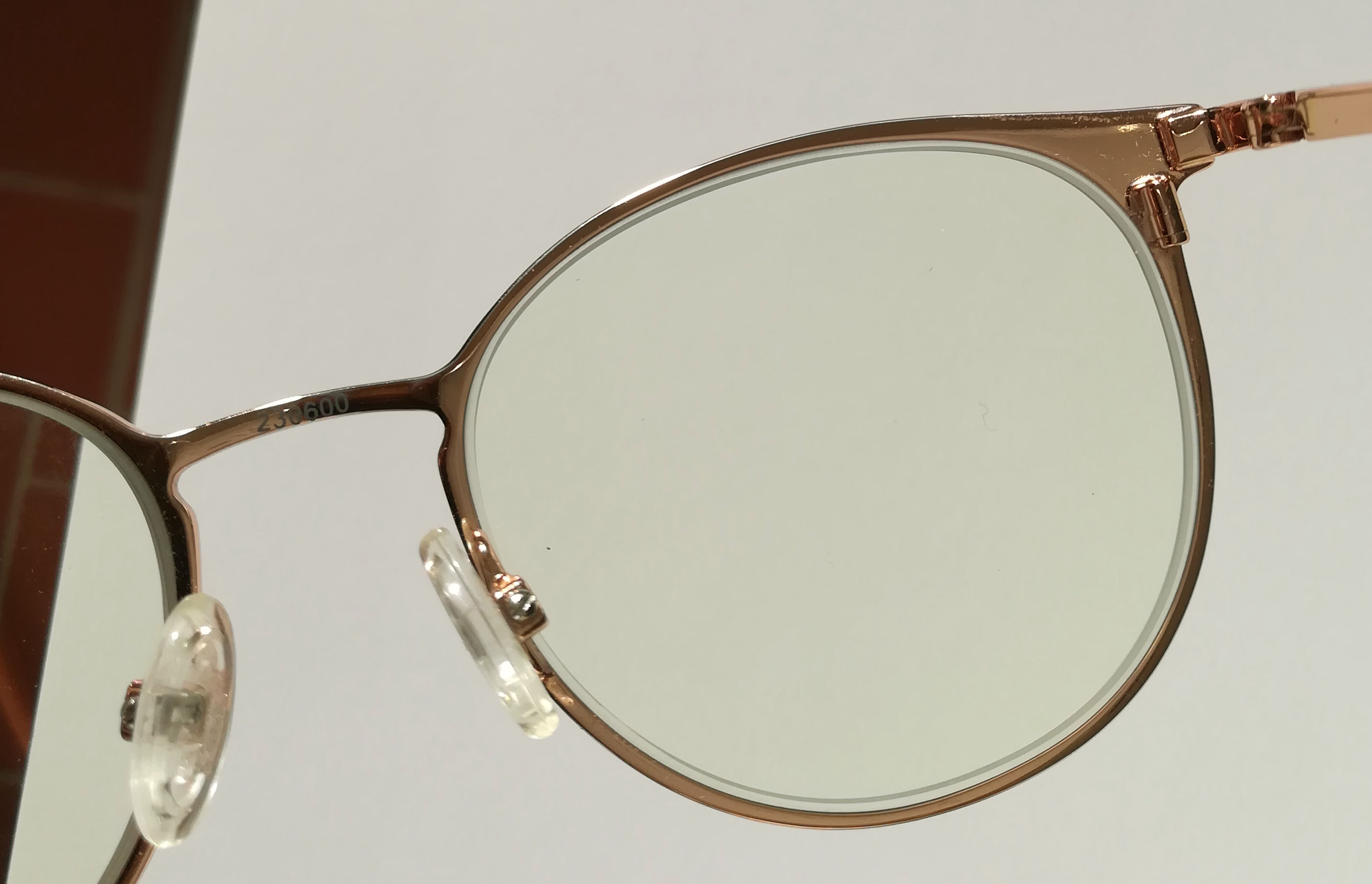

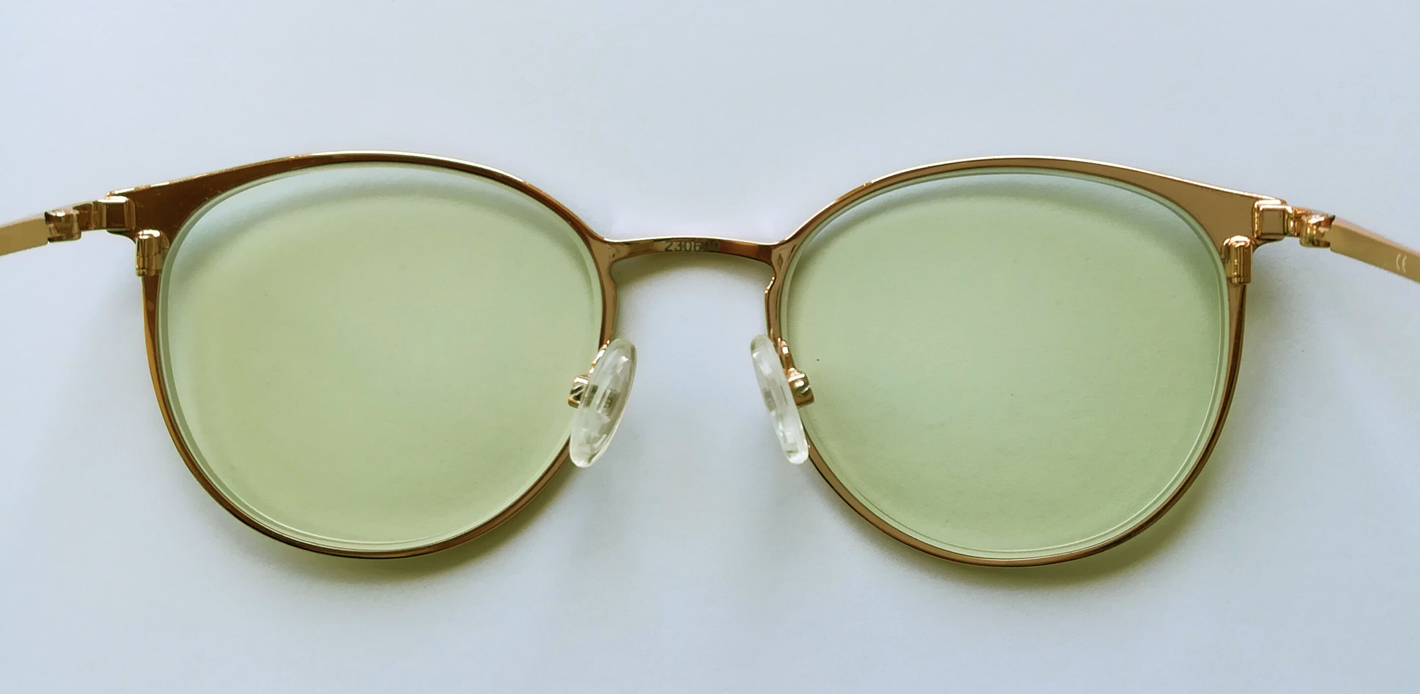

Es ist halt so, das mit Brille alles leicht dunkler ist und das die Farben verändert sind, weiß ist nicht mehr weiß, magenta mehr rot und der Himmel weniger blau. Da ich auch hobbymäßig male, ist das einfach suboptimal für mich.
Zum Thema Farbstich habe ich ein Foto beigefügt, wobei das ja je nach Bildschirmeinstellungen auch wieder anders aussieht.
Das Material ist bezeichnet mit AD, dann sind noch Stärke mit EI angegeben, Tönung mit FBL und Vergütung mit SHC.
Beiträge: 5460
Re: Ungewollte Brillentönung
Halte doch die Brille mal mit einigem Abstand über den weißen Untergrund und mach dann nochmal ein Foto, bitte. Für mich sieht das so aus wie zuvor beschrieben (Wirkung des UV-Filters).

Lutz hat geschrieben: Dienstag 9. Juli 2024, 10:40 Halte doch die Brille mal mit einigem Abstand über den weißen Untergrund und mach dann nochmal ein Foto, bitte. Für mich sieht das so aus wie zuvor beschrieben (Wirkung des UV-Filters).
Hier sieht es jetzt nicht verfärbt aus durch die Gläser. War das gemeint?
Beiträge: 5460
Genau - im zweiten Bild sieht man, daß das Glas eigentlich keine Filterwirkung aufweist bezüglich des sichtbaren Lichtspektrums (allenfalls eine ganz minimale Reduktion der Transmission). Im ersten Bild sieht man dementsprechend auch keine Filterwirkung im sichtbaren Bereich, sondern der UV-Filter im Glas macht die fluoreszierende Wirkung von UV-Licht auf diesem speziellen weißen Hintergrund (Papier?) sichtbar.
Wenn Du die erste Versuchsanordnung (Gläser flach auf dem Papier) nochmal aufbaust und dabei anstelle von Tageslicht dann Glühlampenlicht verwendest (in dem überhaupt kein UV-Licht vorhanden ist), werden die Gläser ebenfalls farblos aussehen.
