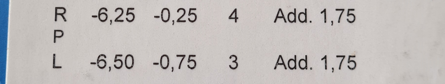

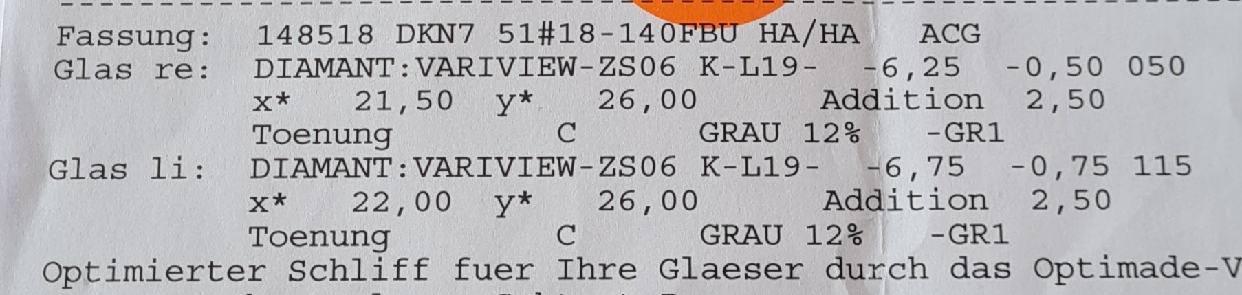

Vor gut 7 Wochen hab ich eine neue Gleitsichtbrille bekommen, mit der ich leider nicht wirklich zufrieden bin. Vorgestern war ich nochmal beim Optiker, und der sagte die Probleme kämen von den stark veränderten Achswerten und ich solle nochmal versuchen, mich an die neue Brille zu gewöhnen. Wenn es in weiteren 8 Wochen nicht besser wäre, könnte man mir neue Gläser mit den alten Achswerten einsetzen. Was sagt ihr dazu?
Kann das tatsächlich sein, dass sich die Achswerte um mehr als 100 verändert haben?
Kopie der alten und neuen Werte im Anhang.
Neue Werte
Neue Werte
Alte Werte
Alte Werte

Allerdings ist die Achsänderung rechts mit 46° bei ursprügich cyl -0,25 ja noch plausibel, links bei einem cyl von unverändert -0,75 eine Veränderung um 68° ehr nicht. Kommt vor - aber absolut äußerst selten. Dann aber anscheinend ohne eingehende Prüfung einfach die "alte" Achse nehmen zu wollen ist definitiv nicht OK. Aber bei Apollo ist ja vieles möglich.
Gewöhnungsbedürftig ist auch die Änderung der Addition von 1,75 auf 2,50.
