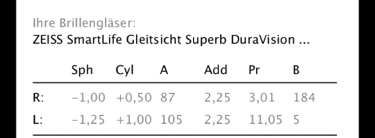

Ich muss das Thema nochmals aufgreifen
Hab seit Dez nun eine Bildschirmbrille in der die Prismen anders verteilt wurden ( war wohl anders nicht möglich )
Jetzt merk ich aber verstärkten Schwindel , kann das von der brillenwechslerei kommen ?
Anbei nochmals beide brillenwerte
Sph cyl. A. Add Pr B
R: -1,o +0,5 87 2,25 3,01 184
L: -1,25 + 1,0 105 2,25 11,05 5 Gleitsicht
R: -1,0 + 0,50 87 2,25 5,51 183
L: -1,25 +1,0 105 2,25. 8,53 5 Bildschirm
Vielen Dank für Eure Einschätzung
Lg
Prisma
