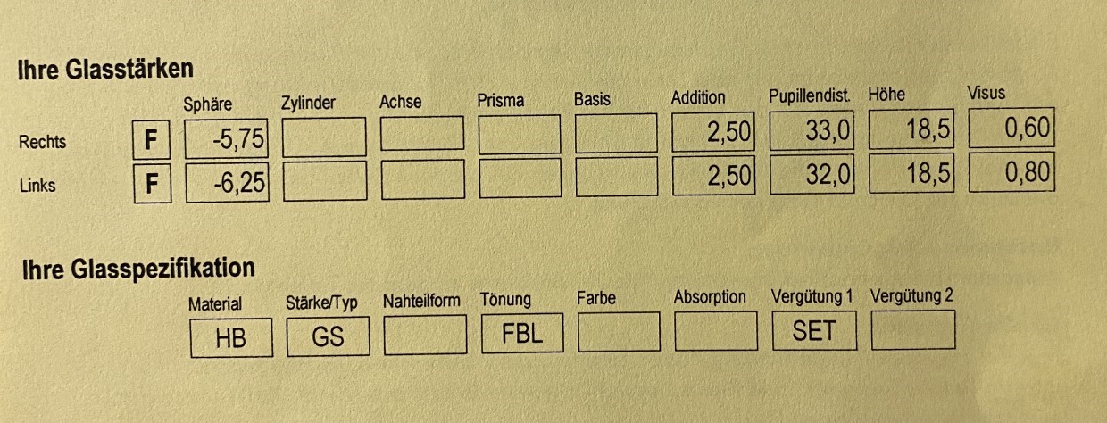

Der Optiker hat bei mir folgende Werte festgestellt : rechtes Auge -5,75 (alter Wert -6,5) und linkes Auge -6,25 (alter Wert -6,5).
Ich trage die neue Gleitsichtbrille seit einer Woche und habe festgestellt, daß ich in die Ferne schlechter sehe als mit meiner alten Brille.
Vorige Woche bin ich nochmal hin zu F*, weil ich dachte, daß er den Wert vom rechten Auge mit dem linken verwechselt hat. Daraufhin hat er nochmal mit dem Computer gemessen und er sagte, es wäre völlig in Ordnung. Ich bin trotzdem nicht schlau draus geworden. Das rechte Auge, welches schlechter geworden ist, hat jetzt nur -5,75 und das linke Auge, welches stärker ist, hat jetzt -6,25. Ich verstehe das überhaupt nicht. Nach meinem Verstand müsste es doch genau umgedreht sein ?! Oder hab ich hier einen Denkfehler ?!

Ja. Die Höhe der bestmöglichen Korrektur hat nichts mit der erreichbaren Sehschärfe zu tun. Ist bei mir übrigens auch so. Ich habe rechts -5,5dpt und sehe damit besser als mit den links erforderlichen -4,75dpt.
mirage710 hat geschrieben: Ein weiterer Nachteil der neuen Brille ist das sehr starke Schwanken der Gegenstände, so z.B. hebt und senkt sich die Tischplatte, wenn ich den Kopf drehe. Draußen geht es mir genauso, ständig schwankt der Fußweg. Ich fühle mich total unsicher. .....
Das Schlimmste ist aber , daß ich meinen 15" Laptop nicht mehr richtig bedienen kann. Ich finde einfach keine richtige Schärfe. Ich muß den Laptop immer weit von mir wegschieben. Aber das ist doch nicht Sinn und Zweck ! Für meinen 27" PC ist die Brille komplett unbrauchbar. Da muß ich mich soweit zurücksetzen, daß meine Hände die Tastatur nicht mehr bedienen können. Ich vermute, daß die Addition zu groß ist. Einzig das Smartphone geht zu bedienen. Die neue Brille hat Zeiss-Gläser aus Mineralglas und das beste Sichtfeld. Ein noch besseres Sichtfeld gäbe es bei Gläsern aus Kunststoff.

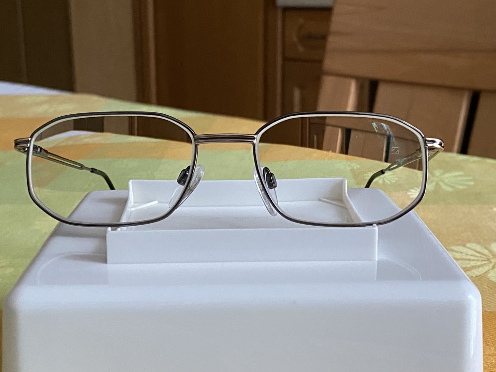

Die Zentrierhöhe von 18,5mm lässt darauf schließen, dass eine ungeeignete Fassung gewählt wurde. Die Form der Brille dürfte für verträglichere Gleitsichtgläser zu flach gewählt sein. "Zu flach" bedeutet, dass vermutlich Gleiter mit sehr kurzem Korridor zum Lesesegment verbaut werden mussten. Damit ist eine präzise Anpassung der Brille und ein stabiler Sitz noch wichtiger. Das alles ist zusammen mit einem Nahzusatz von 2,5 von heute auf morgen natürlich hartes Brot. Aber wie gesagt, ich nehme an, dass die Stärke nicht ganz in Ordnung ist.

Das würde ich empfehlen. Bitte frage nach einer Fassung in Panto- oder "Nerd"-Form in einer Größenordnung, die Deinem Augenabstand entspricht.
Solche Fassungen gelten als jugendlich und modern. Auch ich trage sowas mit meinen 64 Jahren. Billiger und effektiver kann man Glasdicke nicht reduzieren.

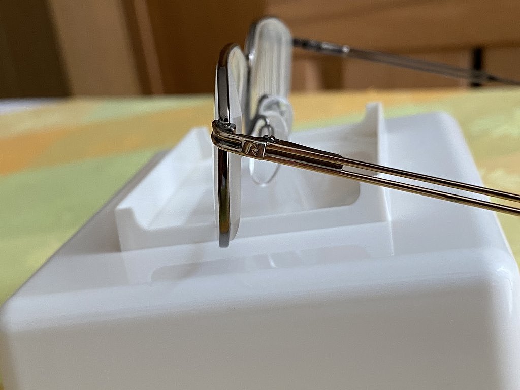

Mit der Rahmenwahl ist es nicht so einfach. Ich hatte noch einen fast neuen Rahmen zu Hause von einer Brille die ich kaum genutzt habe, weil mir da die Gläser zu stark getönt waren. Ich hatte gefragt, ob man diesen Rahmen verwenden kann. Der Optiker meinte, es spräche nichts dagegen.
Wenn er gesagt hätte, geht nicht, hätte ich mir einen anderen Rahmen genommen, gar kein Problem.
So sieht die neue Brille aus :
Ich habe mal gegoogelt und habe mir die Brillenrahmen Panto und Nerd angesehen. Die Nerd Rahmen gefallen mir besser.

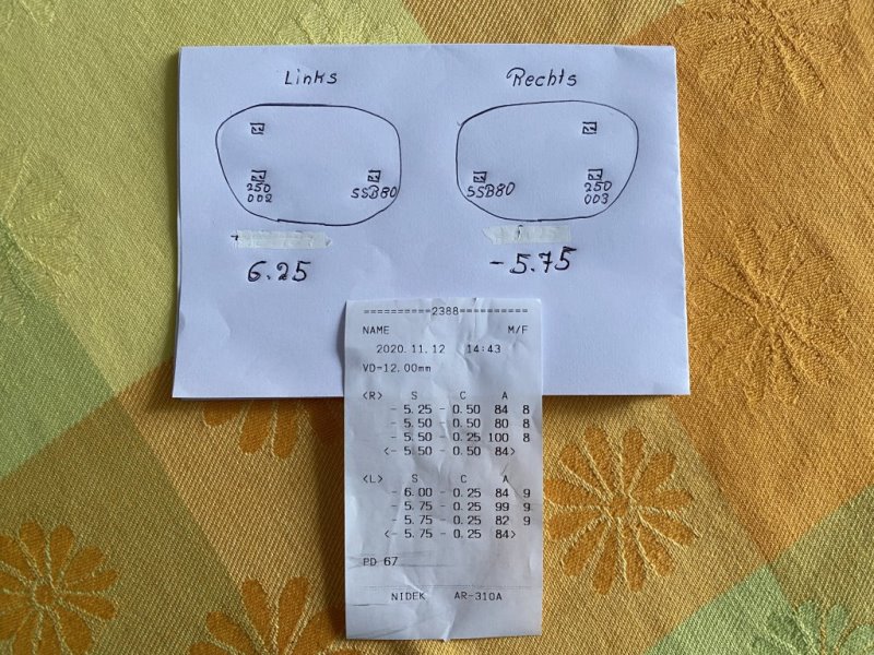

Auf den Zeissgläsern der neuen Brille stehen verschiedene Symbole drauf. Als ich das zweite Mal bei F* war, hat der Optiker sicherheitshalber
die Augen am Computer nochmal überprüft. Hier das Foto dazu :

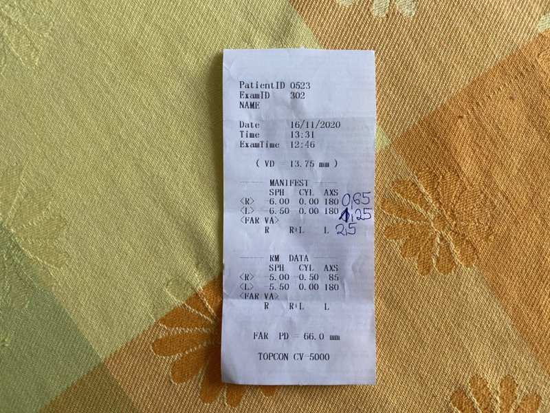

So, jetzt komme ich gerade vom Augentest bei einem anderen Optiker.
Und tatsächlich sind die Werte für die Weite anders als die von Fielmann. Diese Werte sind so ähnlich wie die von 2009, als ich -6,50 pro Auge hatte.
Das erscheint mir logischer.

So unterschiedlich sind die Werte nicht, insbesondere, da beide Messungen für verschiedene Abstände zum Auge ermittelt wurden. Das nennt man HSA. Die schwächeren Werte, zu denen man die "Hornhautverkrümmung" addieren muss, sind für einen HSA von 12mm, die stärkeren für 14mm. Dadurch MUSS die Stärke differieren.
Aber mir scheint, dass beide Rohmessungen (mehr ist diese automatische Messung nicht) beide Augen etwa gleich fehlsichtig ausweisen und nicht unterschiedlich. Vermutlich liegt da der Hase im Pfeffer

Die Messung heute wurde nicht nur mit Computer gemacht, sondern auch in einem extra Raum, wo an einem anderem Gerät noch eine genauere Messung stattfand (Buchstaben lesen). Danach meinte die Optikerin ,daß man meine alten Werte von 2009 (-6,50) fast übernehmen könnte.
In der Praxis bin ich mit der Fielmann Gleitsichtbrille bezüglich der Ferne deutlich schlechter dran wie mit meiner alten Brille.
Z.B. war ich gestern mit dem Auto ca. 100 km auf der Landstraße unterwegs, da habe ich definitiv schlechter gesehen. Sonst konnte ich immer im Rückspiegel die Kennzeichen der hinter/vor mir fahrenden Autos richtig sehen. Das ging mit der neuen Brille viel schlechter.
Heute beim Walken auf 6 km Distanz genau dasselbe Problem. Ich erkenne die Leute auf der anderen Straßenseite per direktem Blick nicht so richtig wie vorher. Mir fehlt einfach die Schärfe für die Ferne.
Darum verstehe ich den Fielmann Optiker nicht. Die Schärfe wird doch auch nicht durch Gewöhnung besser, oder ?!
