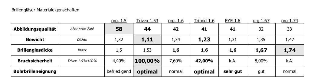

@ Deephorst: Hat das 1,74er-Glas eine schlechtere Dispersion/ Farbzerstreuung als das 1,67er? Danke!
Beiträge: 5661
Re: 1,74-Gläser bei rahmenloser Gleichtsichtbrille?
Brillengläser Materialeigenschaften.png (36.52 KiB) 4754 mal betrachtet
Quelle: Stratemeyer
