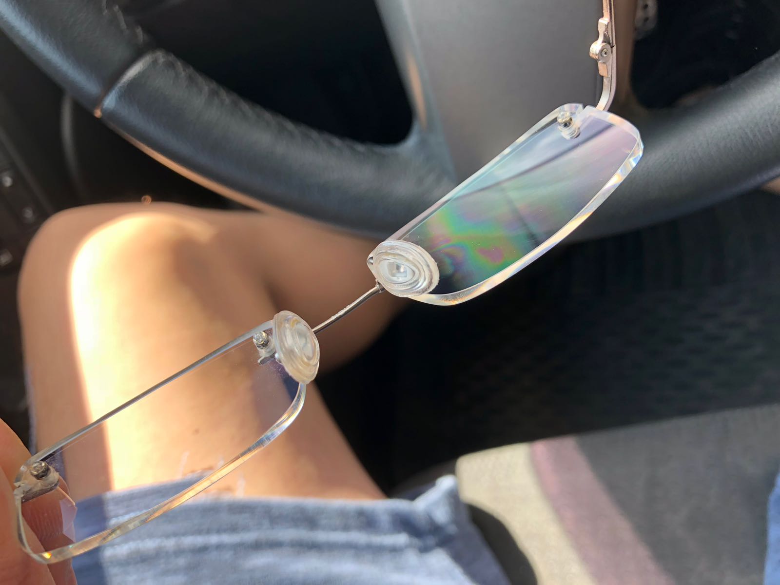

Hallo liebe Gemeinde,
ich kämpfe seit einem Jahr mit der sog. Augenmigräne auf dem rechten Auge.
Dies zeigt sich dadurch, dass in einem "dummen" Moment das rechte Auge geblendet ist, es zeigt sich Flimmern bis hin zum Gesichtsfeldverlust (Dauer ca. halbe Stunde und nur rechts), dann setzen Kopfschmerzen ein. Bisher - wie sagt - wurde es durch eine Blendung auf.
Durch Zufall wechselte ich am Wochenende im Fahrzeug von meiner Alltagsbrille auf die Sonnenbrille, dabei hielt ich die Alltagsbrille ins Sonnenlicht und sah Ungewöhnliches.
Auf dem linken Glas war ein breiter Fächer des gebrochenen Farbspektrums im Sonnenlich, rechts hingegen - als hätte jemand Benzin darauf gekippt, ohne ein zu erkennendes Muster und großen schwarz dargestellten Löchern im gebrochenen Farbspektrum.
Nun gut, ich dachte zuerst daran, dass auf dem rechten Glas die Entspiegelung defekt sei (Brille ist 4 Jahre al) und bin zu einer "bekannten" Optikerkette, wo damals die Brille gemacht wurde.
Laut Aussage des Inhabers ist jedoch alles in Ordnung - mit dem Glas.
Daher die Frage an Euch (siehe Anhang):
Dieses Farbmuster auf dem rechten Auge, muss dies auf dem Glas eine best. Form zeigen? Hat dies mit der Entspiegelung zu tun?
merci

das sind Interferenzen, die mit der Qualität nichts zu tun haben. Das kommt nur bei bestimmtem Lichteinfall vor.

danke - also hat diese Interferenz kein einheitliches Bild, sondern kann je nach Lichteinfall harmonisch oder gar "eigenartig" aussehen?
Re: Brillenglas rechts zeigt eigenartige Spiegelung
Japp, das sieht teilweise echt merkwürden aus. Wie ist das unter ner Leuchtstoffröhre? Und steht auf deinem Brillenpass eventuell "PY" unterhalb der Werte? Was sind es für Werte? Eventuell ist ein Brillenglas vom Lager und eines angefertigt. Oder bei der Fertigung der Brille wurde ein Glas nachträglich neu bestellt.

in der Tat, das rechte muss einmal "nachgebessert" werden und es steht tatsächlich "PY" auf dem Pass.
Eingangs:
R: F -1,25 -1,50 95 H 14,00
L: F -1,50 -0,50 75 H 14,00
Glass: R+H / PY EI FBL SHC M70/00
Nachbesserung:
Glas: R+H / PY EI FBL SHC M70/00
Mit einer Leuchtstoffröhre kann ich leider nicht dienen, aber was mich eben fraglich stimmt, sind die schwarzen Kreise (links in der Glas Ecke) - diese ziehen sich je nach Sonnenlicheinfall - auf versch. Plätzen des Glases und somit völlig asymmetrisch zum linken Glas.

PY steht für Polycarbonat und das hat unter bestimmten Lichteinfall solche Interferenzschlieren. Mal ists mehr, mal weniger, je nach Produktion. Merkwürdigkeiten könnten von zu hoher Spannung zeugen. Könnten, müssen aber nicht.
Spezi
Beiträge: 2621
Beitrag von Spezi »
Ohne Gewähr, Polycarbonat ist ein Nischenprodukt!
Interferenzen sind bei R+H schwer vorstellbar!
Die sind da sehr gut, mal abklären warum das rechte Glas diese Interferenzen hat und das linke nicht!!

Vielen Dank ... das Problem was ich habe ist, dass ich jetzt einen Optiker meines Vertrauens finden muss, mit dem ich genau dieses Glas besprechen kann :), sicherlich wird er mir dann neue Gläser empfehlen.
Aber so eine Art Testbrille für ein paar Tage wäre nicht, um zu schauen, ob es Abhilfe schafft.

Dein Vergleich ist ein Ansatz, aber aktuell ist die Logik vorliegend, dass wenn das Glas das Auge (warum auch immer (ob nun durch diese Interferenz oder nicht)) beeinflusst, eben die Migräne begünstigt wird.

Fragen Sie mal bei Ihrem Lieferanten nach:
Polycarbonat darf auch nicht direkt mit Metallteilen in Berührung kommen, welche eine dauernde Spannung ausüben. Polycarbonat ist bei einer plötzlich auftretenden Krafteinwirkung extremst bruchfest. Dauernde -auch leichte- Spannung nimmt es jedoch "übel". Es muss alles kunststoffunterlegt sein......, sonst............na ja.....
Tipp: Falls Metallteile mit der Linse in Berührung kommen besser gleich 1.6er Material nehmen, dann sind Sie auf der sicheren Seite.
