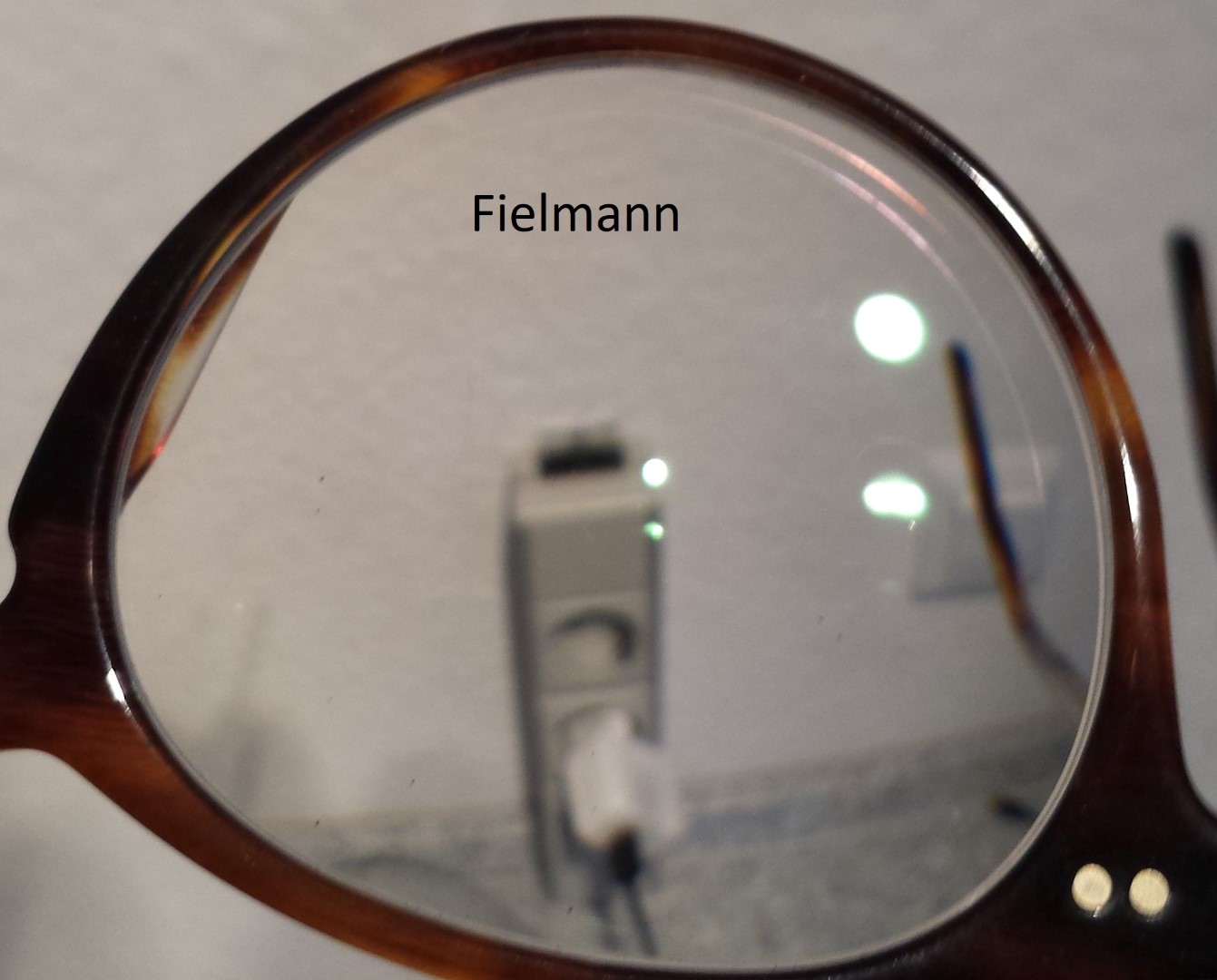

In meinem alten Polo 2083 Rahmen hatte ich von Fielmann 1,74 Gläser mit etwa einer viertel Dioptrie schlechter drin, mit denen ich sehr zufrieden bin

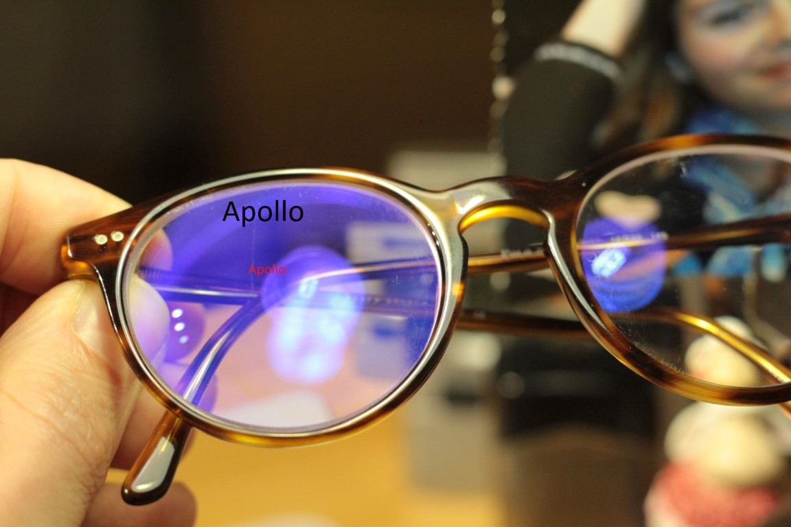

2. Ich sehe ständig bei Lichtquellen blaue Punkte vor mir schweben. Ich denke es kommt von einer Beschichtung, die blaues Licht reflektieren soll, Das Glas schimmert nämlich blau und nicht grün wie mein altes? Hatte jemand mit solchen Beschichtungen schon ähnliche Probleme?

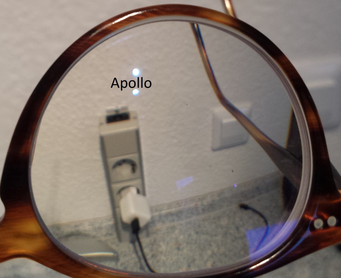

3. Das Glas meiner Fielmannbrille geht fast nahtlos in den Rahmen über. Bei der neuen Apollo Brille schein das eine Glas außergewöhnlich große Abkantungen zu haben und nicht 100 Prozent drehfest zu sein. Auch sind die Apollo gläser wie in den Rahmen zurückversetzt. Siehe Bilder

Die blauen Restreflexe stören nachts am meisten
da das Auge nachts auf blaues Licht am empfindlichsten reagiert. Muss nicht sein.
Zu 3
Auch bei der Einarbeitung kann gespart werden.

Ich finde die Asphär/Freiform Gläser der neuen Brille (gleiches Gestell, 1/4 Dioptrie stärkere Gläser) nicht mal ästhetischer. Durch die flache Vorderseite erscheinen Spiegelungen viel größer aus als bei leicht gekrümmten Sphärischen Gläsern. Auch die Glasstärke ist nicht sichtbar dünner.
