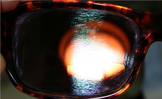

Sieht die Oberfläche vielleicht so aus (?):

Ein Bild des Schadens wäre natürlich schon sinnvoll. Ansonsten steht in dem schreiben von Gloryfy wirklich alles, was physikalisch richtig ist. Ob das nun zu dem Schadensbild passt??? Kann jeder nur raten.
