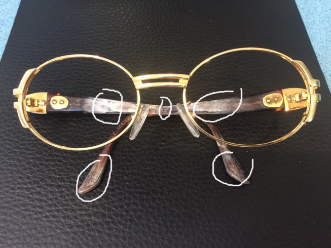

Im ersten Fall kommt eine Kundin mit einer sehr betagten Metallbrille mit Kunststoffbügeln.
Alter der Fassung ca. 20 Jahre.
Sie wird geliebt und getragen und wurde vor einiger Zeit mit neuen Gläsern (nicht von uns) bestückt.
Jetzt aber zeigte sich, nachdem die Trägerin öfter ein Ultraschlallbald nutzt, dass die Kunststoffteile sehr schnell gealtert, porös und brüchig sind.
Nach dem Besuch ihres Optikers und weiteren Kollegen, die nichts für sie tun konnten (!) hatte sie die Idee einen Überzüg, der sich zusammenzieht zu benutzen. Man gab ihr den Rat zu einem Elektriker zu gehen, der aber winkte ab.
Auf dem Weg vom Elektriker nach Hause kam sie bei mir vorbei und gab ihrer Brille eine letzte Chance.
Was daraus wurde.. lesen und sehen Sie hier!
Link http://forum.optiker.de/viewtopic.php?f ... 67#p155567

DI Michael Ponstein hat geschrieben:Nach dem Besuch ihres Optikers und weiteren Kollegen, die nichts für sie tun konnten[...]
Traurig. Kommt aber echt drauf an, wo man fragt. Beim Massenpupsikettenfilialbetrieb (und da kommts auch drauf an, ob der/die Optiker/in (wenns denn eine/r ist) noch motiviert ist) in graublau oder bei nem ordentlichen Optiker... Bei mir im Ort kann der blaue nicht mal einen verbogenen Bügel richten und randlose Brillen müssen da zu einer Spezialfirma. Zum Richten. Waahh?
Haste fein gemacht DI! Sieht aus wie neu. Ach was, besser! Nieten abfeilen, neue komplette Bügel drannieten ging nicht? Obwohl, das hätt ich dem fetten Engel auf der Aussenseite auch lieber nicht angetan...
Re: ....aus der Werkstatt..
GodEmperor hat geschrieben: Nieten abfeilen, neue komplette Bügel drannieten ging nicht? Obwohl, das hätt ich dem fetten Engel auf der Aussenseite auch lieber nicht angetan...
Wäre machbar gewesen, aber schlecht abschätzbar, wegen der Medusa.
