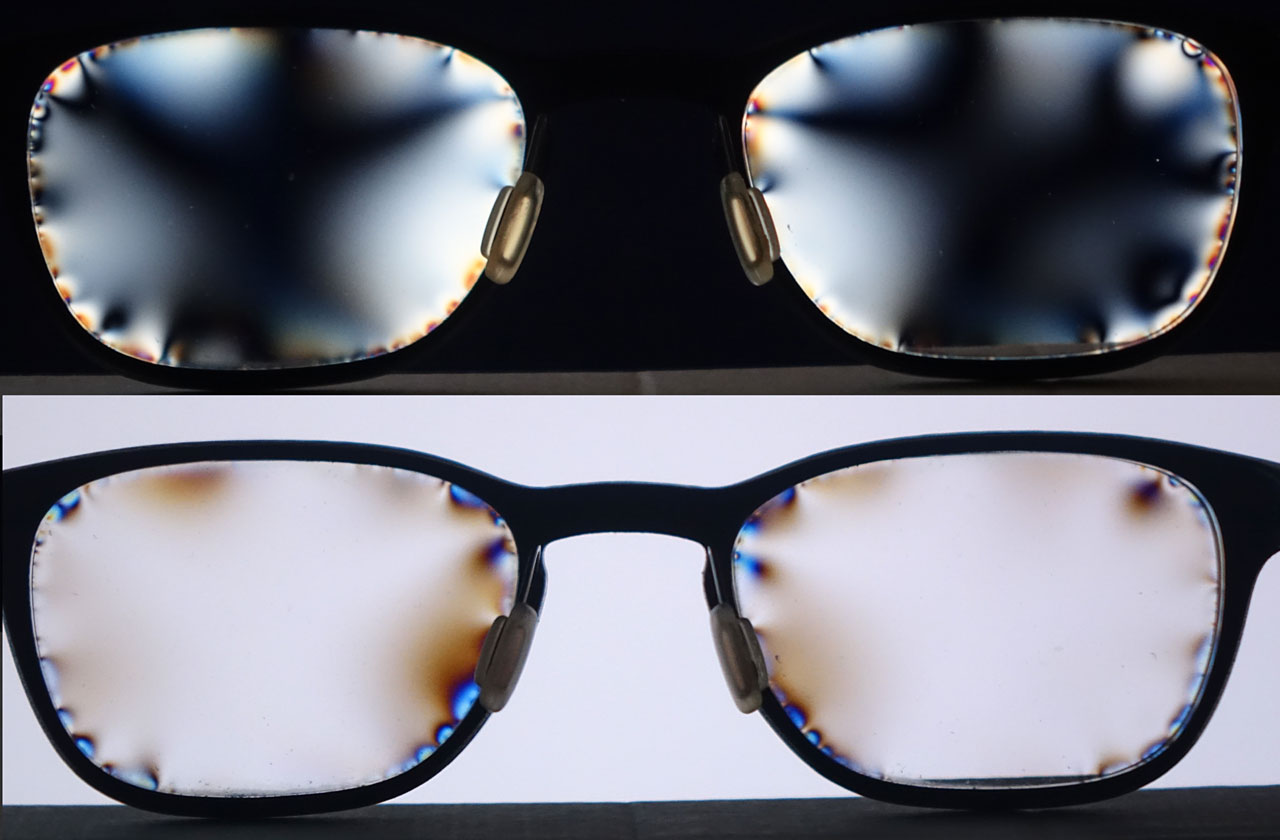

da ich in der Vergangenheit immer wieder Probleme mit Schäden der Vergütung (Zeiss Lotutec) hatte und mir Informationen vorliegen dass eine der Gründe dafür auch eine zu hohe mechanische Belastung der Gläser sein kann, habe ich mittels Polfilter eine entsprechende Aufnahme angefertigt.
Nun konnte ich bisher aber keine Vergleichsbilder (gut - gehtso - schlecht) finden, daher hier das Foto - in der Hoffnung dass irgendwer irgendwas gehaltvolles dazu sagen kann ...? Liegt hier ggf. ein Problem vor?
LG Rainer

soweit man es auf diesen eigentlich wenig aussagekräftigen Bildern erkennen kann handelt es sich vermutlich um eine Fassung aus Ultem oder TR90. Je nach Beleuchtung, Art des Spannnungsprüfers und Aufbau der Fotoaperatur dürfte das wohl VERMUTLICH alles normal sein.

Danke für die Rückmeldung, das Gestell ist von Monoqool (3D Druck).

Hab noch nie ne 3D-gedruckte Brille verglast, könnte mir aber vorstellen, dass es wegen des drucktypischen Schichtaufbaus so kleine Eckchen in der Nut gibt und es dann eben kaum anders geht. Ansonsten möchte ich mich Robin anschließen, es könnte VERMUTLICH alles normal sein.

GodEmperor hat geschrieben:Hab noch nie ne 3D-gedruckte Brille verglast, könnte mir aber vorstellen, dass es wegen des drucktypischen Schichtaufbaus so kleine Eckchen in der Nut gibt und es dann eben kaum anders geht. Ansonsten möchte ich mich Robin anschließen, es könnte VERMUTLICH alles normal sein.
Einige wenige Beispiele habe ich im Netz doch gefunden, bei einem Spannungsfrei montierten Glas müsste sich dann doch ein eher homogenes Bild ergeben, ich halte es zumindest nicht für ausgeschlossen dass das Glas unter "Spannungsstress" leidet.

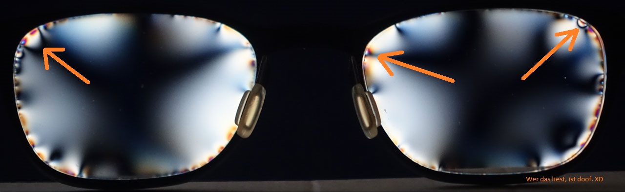

Ging die Entspiegelung denn an solchen quietschebunten Stellen ab oder eher mittig?
Bei ner normalen Acetat oder Metallfassung wäre es unter nem Optikerspannungsprüfer (was du da benutzt hast, weiß ich nicht) an diesen Stellen
für mein Dafürhalten wirklich zu viel. Aber keine Spannung darf auch nicht, sonst wackelts und kann Temperaturunterschiede nicht verknusen. Und wie das bei 3D-Druckbrillen ist, weiß ich echt nicht.

Bei ner normalen Acetat oder Metallfassung wäre es unter nem Optikerspannungsprüfer (was du da benutzt hast, weiß ich nicht) an diesen Stellenweb_gross.jpgfür mein Dafürhalten wirklich zu viel. Aber keine Spannung darf auch nicht, sonst wackelts und kann Temperaturunterschiede nicht verknusen. Und wie das bei 3D-Druckbrillen ist, weiß ich echt nicht.
Die Vergütung bekommt jeweils nach einem Jahr an diversen Stellen Haarrisse, die sich dann mit der Zeit ausbreiten, leider kann ich keine Angaben darüber machen an welcher Stelle es genau anfängt. Für das Foto habe ich die Brille von einen LCD-Monitor gelegt (1. Polfilter), dann durch einen weiteren Lin. Polfilter fotografiert, das Prinzip dürfte bei einem Optikerspannungsprüfer ähnlich sein.
Da ich in der Vergangenheit bei zahlreichen Brillen nie derartige Probleme hatte und dies erst in Kombination mit dem neuen Gestell und den neuen Zeiss Lotutec Gläsern aufgetreten ist könnte der "Spannungs-Stress" durchaus eine Ursache sein, jedenfalls findet man diverse Hinweise darauf das Beschichtungen beim Auftreten von Spannungen Risse bilden können. (Hitze-Stress oder falsche Reinigung meinerseits kann ich ausschließen).

Rainer-7355 hat geschrieben:Für das Foto habe ich die Brille von einen LCD-Monitor gelegt (1. Polfilter), dann durch einen weiteren Lin. Polfilter fotografiert, das Prinzip dürfte bei einem Optikerspannungsprüfer ähnlich sein.
Im Prinzip ja, nur halt mit anderer Lichtquelle - und dann ist der u.U. der Farbeindruck anders, daher kann man schwer etwas sinnvolles dazu sagen. Aus eigener Erfahrung kann ich nichts von Spannungsrissen in Schichten berichten; ist mir noch nicht untergekommen (nicht mal bei Gläsern, die sich unter dem Zug der Fassung stärker durchgewölbt haben, noch bei Bohrbrillen, an denen sogar das Glasmaterial Spannungsrisse davongetragen hat).
Habe aber weder 3D-Druck-Fassungen noch Zeiss-LotuTec-Beschichtungen...
