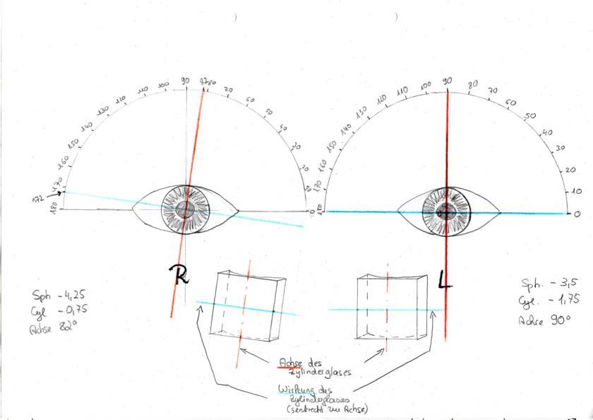

@Traumtänzerin,
Ich hoffe, dass auch der Fragesteller mit den Bildchen etwas anfangen kann.
sphärisches Brillenglas -> waagrechte Korrektur
zylindrisches Brillenglas -> senkrechte Korrektur
Perfekt erklärt, vielen Dank!
Lediglich mit der Achsenlage tue ich mir noch schwer.
Ist das erklärbar?
90° 0 sph 0 cyl ist das gesunde Auge denke ich.
80° oder 110° ist das dann nicht mehr zentrisch?
@Eberhard,
grundsätzlich kann man sagen, dass schiefe Achsenlagen, also um 45° bzw. 135 °, eine schlechtere Sehleistung ohne Korrektion machen als gerade Achsenlagen, also um 0° bzw. 90° herum.
https://www.zeiss.de/vision-care/de_de/ ... eicht.html
https://www.zeiss.de/vision-care/de_de/ ... ktion.html

Hallo Andreas,
ich bin mir nicht sicher, ob du es richtig verstanden hast, hatte aber leider auch nicht die Zeit, deinen Links zu folgen, um zu sehen, worauf du hinaus willst. Jedenfalls kann ich mit den Linien, die du in blau und rot eingezeichnet hast, nicht wirklich etwas anfangen.
AndreasBauer2 hat geschrieben: sphärisches Brillenglas -> waagrechte Korrektur
Das sphärische Brillenglas hat in alle Richtungen eine Wirkung, also senkrecht (90°), waagerecht (0 bzw. 180°) und in allen sonstigen möglichen Achslagen (45°, 77°, 82°, 135° ...), das zylindrische nur in eine Richtung.
Ein sphärisches Brillenglas verschiebt also beim astigmatischen Auge beide Bildlinien gleichermaßen, so dass in dem von mir aufgezeichneten Fall eine der Bildlinien auf der Netzhaut liegt. Um aber beim astigmatischen Auge eine punktförmige Abbildung zu erhalten, muss auch die zweite Bildlinie auf die Netzhaut gebracht werden – und dafür braucht man die Zylinderlinse, die nur eine der Bildlinien verschiebt und auf die andere keine Wirkung hat. In Wirklichkeit sind natürlich beide Wirkungen in einem einzigen Brillenglas untergebracht und das Glas sieht auch deutlich ansprechender aus als das von mir aufgezeichnete Gebilde.
AndreasBauer2 hat geschrieben:Lediglich mit der Achsenlage tue ich mir noch schwer.
Ist das erklärbar?
90° Achslage für das „gesunde“ Auge ist - so wie ich es auffasse - ebenfalls falsch – ein normalsichtiges Auge hat Sph. 0,0 und Cyl. 0,0 und wo kein Zylinder ist, da gibt es auch keine Achslage. Wobei ich mich generell dagegen sträube, Normalsichtigkeit und Fehlsichtigkeit in die Kategorien „gesund“ und „krank“ einzuordnen.
Für die Erklärung der Achslage versuche ich es noch mal mit einem Bildchen:
Erklärung Achslage.jpg (38.86 KiB) 5850 mal betrachtet
Ich habe hier der Einfachheit halber nur jeweils die Zylinderlinse eingezeichnet, die sphärische Linse musst du dir dazudenken.
Da, wo du auf dem Auge die rote Linie siehst, reicht die sphärische Korrektion aus, also -4,25 dpt. auf dem rechten und -3,5 dpt auf dem linken Auge. Dort, wo du die blaue Linie siehst, braucht das Auge ZUSÄTZLICH die zylindrische Korrektion von rechts -0,75 und links -1,75 dpt, somit rechts insgesamt -5,0 dpt und links -5,25 dpt.
